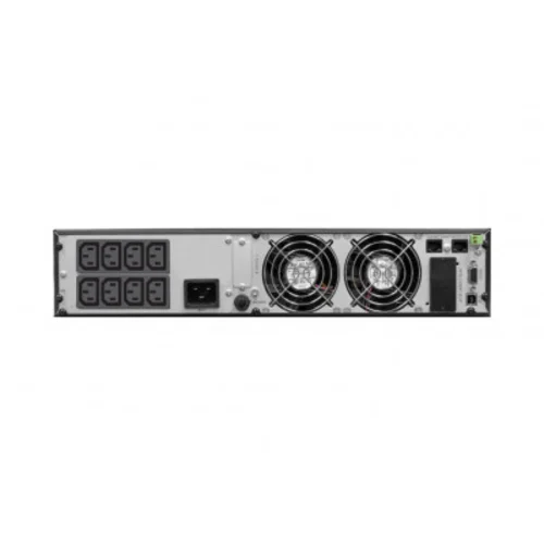

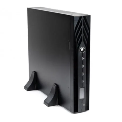

220В, 2000ВА (1800 Вт) On-Line, синусоидальная форма выходного напряжения, световая и звуковая индикация режимов работы, ЖК дисплей. Встроенный АКБ 9Ач, 4 шт, время резерва 3 мин. Количество выходных разъемов — IEC C13 — 8 шт. Дистанционный мониторинг по RS 232, USB, порт для платы релейного интерфейса. Возможность подключения SNMP-модуля DL 801. Функция удаленного аварийного отключения выходного напряжения (EPO). Корпус под 19" шкаф, высота 2U или настольная установка.ИБП имеет сертификат Минпромторга.

Форм-факторRack Tower

Входное соединениеIEC320 C20

Тип и количество выходных розеток(8) IEC 60320 C13
