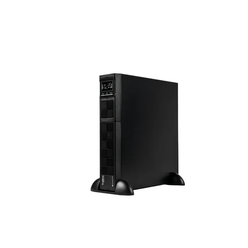

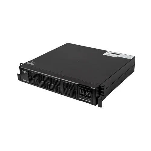

SRTSE1500RTXLI-NC ИБП Smart-Save Online SRT System Electric 1500 ВА, конвертируемый форм-фактор 2U, 230 В, 8 розеток IEC C13, SmartSlot, LCD, USB HID, SNMP карта, версия с возможностью увеличения времени автономии
ИБП Systeme Electric Smart-Save Online SRT 1500 ВА
Systeme Electric
ИБП серии Smart-Save Online SRT обеспечивают защиту чувствительного электронного оборудования при нарушениях подачи электроэнергии, скачках напряжения и тока, колебаниях напряжения в электросети и крупных сбоях энергосистемы. ИБП обеспечивает подачу резервного питания от батареи к подключенному оборудованию до возвращения сетевого питания на нормальный уровень или до полного разряда батареи. В числе преимуществ этой серии — широкий диапазон входной сети, корректировка коэффициента мощности на входе, наличие USB и последовательного портов для коммуникации с компьютером, а также возможность установки опциональных коммуникационных карт: сухие контакты, Modbus.
Преимущества:
  • Технология двойного преобразования (On-Line)
  • Высокий выходной коэффициент мощности: PF=1.0
  • Синусоидальная форма выходного напряжения

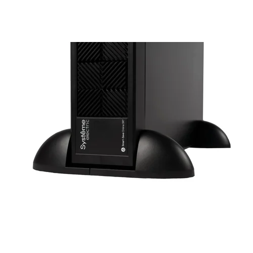

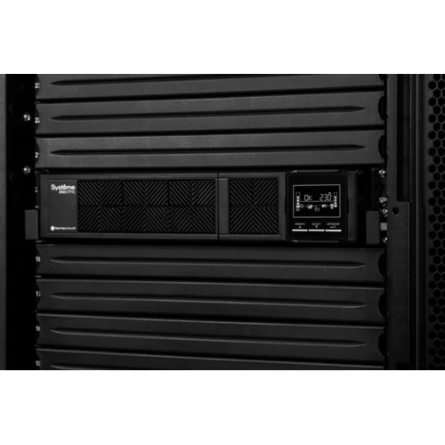

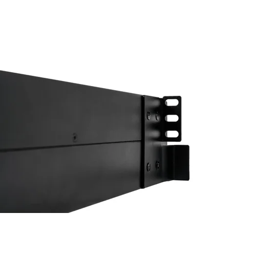

  • Конвертируемый форм-фактор с опциями:
  • Напольной установки

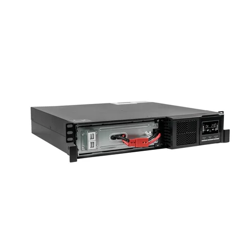

  • Установки в серверные стойки (необходимо приобрести комплект для монтажа в стойку)
  • Исключительно точная регулировка напряжения и частоты
  • Энергосберегающий режим
  • Продвинутый LCD-дисплей и звуковая сигнализация
  • Управляющее ПО в комплекте поставки

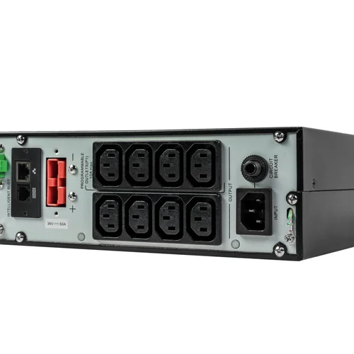

  • Управляемая группа розеток (для моделей до 3кВА включительно)

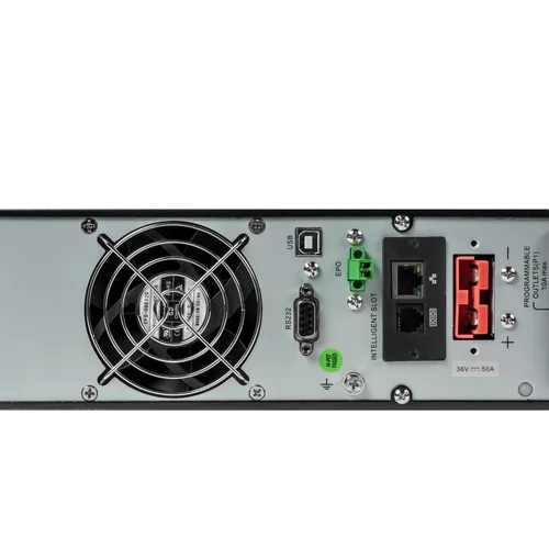

  • Возможность увеличения времени автономной работы за счет подключения до 10 дополнительных аккумуляторных батарей
  • Многофункциональный интерфейс управления батареями, их контроля, тестирования и прогнозирования срока службы
  • Наличие разъема EPO для системы аварийного отключения

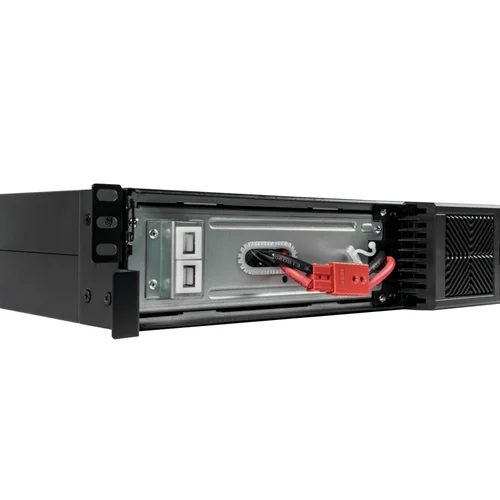

  • «Горячая» пользовательская замена батарей

  • ножки для напольной установки

В состав поставки не входит комплект монтажа в серверную стойку

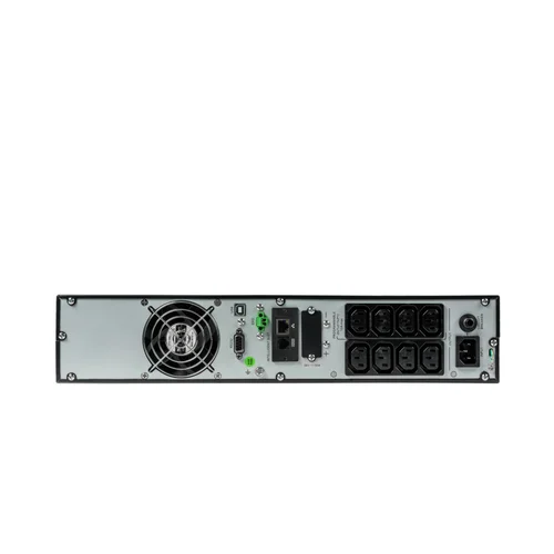

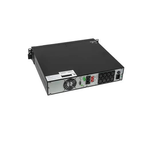

Выходные соединители:
  • (8) IEC 320 C13 (Батарейное резервное питание)
  • Номинальное выходное напряжение: 230V
  • Входная частота: 40-70 Гц (автоматическое определение)
  • Тип входного соединения: IEC-320 C14
  • Диапазон входного напряжения при работе от сети: 110-300 В ± 5% - 50% нагрузка, 160-300 В ± 5% - 100% нагрузка

Аккумуляторные батареи
Наличие встроенных АКБДа
Технология АКБСвинцово-кислотные

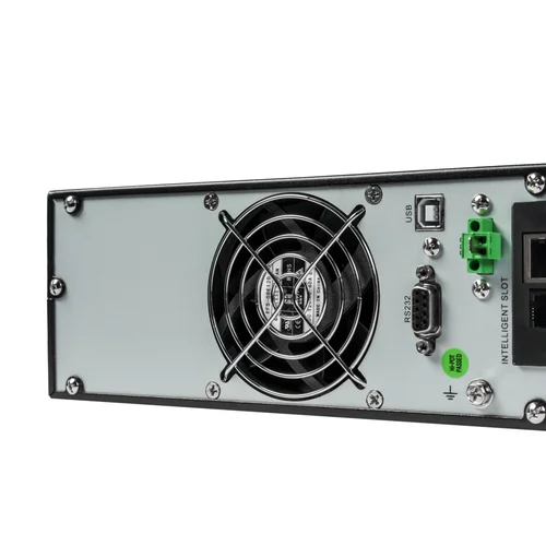

Интерфейсы
Коммуникационный портSNMP-карта, USB порт, RS232
