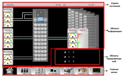

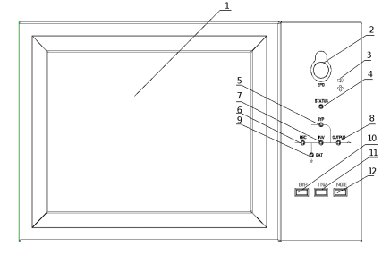

Панель управления и индикации расположена на передней панели ИБП. С помощью этой ЖК-панели оператор может управлять ИБП и контролировать все измеряемые параметры.
  1. Сенсорный ЖК дисплей
  2. Аварийный выключатель
  3. Звуковая сигнализация (Зуммер)
  4. Индикатор состояния
  5. Индикатор Байпас
  6. Индикатор выпрямителя
  7. Индикатор инвертора
  8. Индикатор нагрузки
  9. Индикатор аккумулятора
  10. Включение Байпас
  11. Включение инвертора
  12. Отключение звука
Информативный русскоязычный дисплей позволит оператору управлять ИБП и контролировать все измеряемые параметры, наблюдать состояние ИБП и аккумуляторов, просматривать журналы событий и аварийных сигналов.

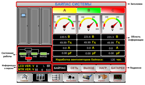

Страница ИБП включает в себя поле заголовка, область информации, версию, состояние работы и подменю
На мини-схеме схематично показаны пути протекания тока и текущий режим работы ИБП. Зеленый цвет прямоугольников означает нормальную работу блока, белый цвет означает отсутствие блока и красный цвет сообщает об отсутствии блока или его аварии.
В меню Модуль отображается вся исчерпывающая информация о состоянии силовых модулей. Независимое управление каждым модулем исключает риски, связанные с отказом системы вследствие выхода из строя одного элемента
Пользователь может просмотреть графики выходного напряжения, тока и напряжение байпаса коснувшись соответствующих иконок на левой стороне страницы. Графики можно масштабировать.
