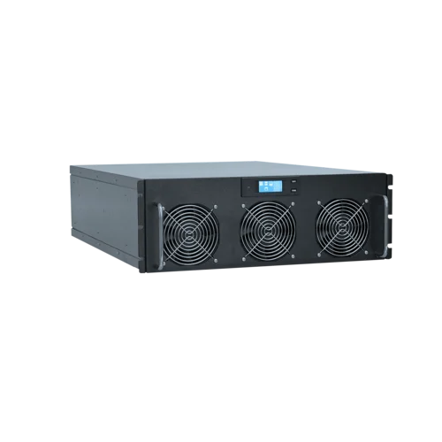

Силовой модуль 50кВА/50кВт, PF-1.0 для ИБП SNR серии SM мощностью 100кВА/200кВА/300кВА/500кВА, ЖК-дисплей, высота 4U.
Проектный товар
Силовой модуль для модульного источника бесперебойного питания он-лайн SNR серии SM 50кВА/50кВт (PF-1.0), 3ф:3ф (380-415В)

Силовой модуль 50 кВА/50 кВт предназначен для установки в шасси модульных онлайн источников бесперебойного питания мощностью 100кВА/200кВА/300кВА/500кВА серии SM, которые защищают системы трехфазного электропитания серверных, ЦОД, промышленного и медицинского оборудования от перебоев в работе электросети, перепадов и искажений напряжения и частоты, импульсных и высокочастотных помех.
Модульные ИБП подходят для быстро растущего бизнеса: их архитектура позволяет начать с базовой конфигурации мощностью 50 кВА/50 кВт и расширять ее по мере роста бизнеса.
Силовой модуль для источника бесперебойного питания серии SM объединяют в себе современные трехуровневые технологии выпрямителей IGBT (биполярных транзисторов с изолированным затвором) с управляющей логикой DSP (цифровых сигнальных процессоров). Обладая высоким коэффициентом входной мощности, низким показателем THDi (суммарное значение коэффициента нелинейных искажений) и высокой эффективностью системы, данные устройства могут работать с любыми типами нагрузок. Модульная конструкция обеспечивает надежную и стабильную работу критического оборудования.
Каждый силовой модуль имеет возможность горячей замены, что позволяет легко увеличивать мощность и упрощает обслуживание системы. Независимое управление каждым модулем исключает риски, связанные с отказом вследствие выхода из строя одного элемента. При отказе или отсоединении одного модуля система продолжает работать и обеспечивать бесперебойную подачу электроэнергии, гарантируя высокий уровень надежности и защиты.

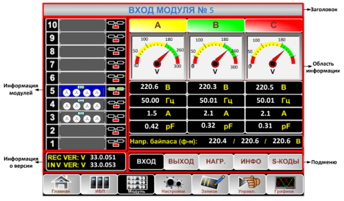

В меню Модуль ИБП серии SM отображается вся исчерпывающая информация о состоянии силовых модулей. Независимое управление каждым модулем исключает риски, связанные с отказом системы вследствие выхода из строя одного элемента

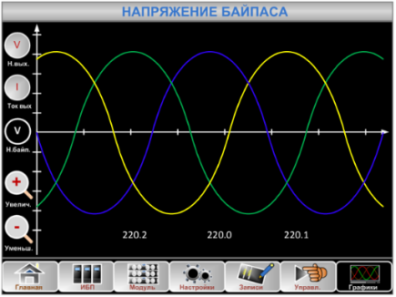

Пользователь может просмотреть графики выходного напряжения, тока и напряжение байпаса коснувшись соответствующих иконок на левой стороне страницы. Графики можно масштабировать.
