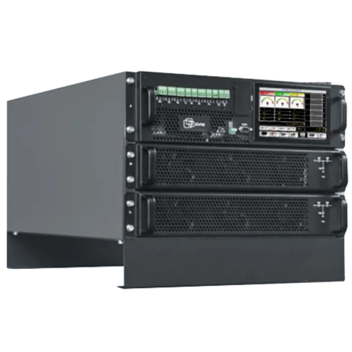

Шасси модульного источника бесперебойного питания 20 кВА (PF1.0) серии CM  Шасси вмещает в себя до 2 модулей мощностью 10 кВА (силовые модули 10 кВА приобретаются отдельно).
Модульный онлайн ИБП серии CM предназначен для защиты систем трехфазного электропитания серверных, ЦОД, промышленного и медицинского оборудования от перебоев в работе электросети, перепадов и искажений напряжения и частоты, импульсных и высокочастотных помех.
Модульные ИБП подходят для быстро растущего малого и среднего бизнеса: их архитектура позволяет расширять конфигурацию по мере роста бизнеса до 20 кВА. Данная конструкция ИБП позволяет обеспечить резервирование или гибкое наращивание мощности.
Модульные источники бесперебойного питания серии СM объединяют в себе современные трехуровневые технологии выпрямителей IGBT (биполярных транзисторов с изолированным затвором) с управляющей логикой DSP (цифровых сигнальных процессоров). Обладая высоким коэффициентом входной мощности, низким показателем THDi (суммарное значение коэффициента нелинейных искажений) и высокой эффективностью системы, данные устройства могут работать с любыми типами нагрузок. Модульная конструкция обеспечивает надежную и стабильную работу критического оборудования.
Каждый силовой модуль имеет возможность горячей замены, что позволяет легко увеличивать мощность и упрощает обслуживание системы. Независимое управление каждым модулем исключает риски, связанные с отказом вследствие выхода из строя одного элемента. При отказе или отсоединении одного модуля система продолжает работать и обеспечивать бесперебойную подачу электроэнергии, гарантируя высокий уровень надежности и защиты.
Основные преимущества ИБП серии CM:
  • высокий входной коэффициент мощности (>0,99), низкое значение THDi на входе (4 %);
  • превосходная адаптивность к линейным и нелинейным нагрузкам;
  • интеллектуальная защита модуля и системы;
  • сдвоенный контроллер DSP для каждого силового модуля;
  • цифровое управление всеми деталями, включая выпрямитель, преобразователь, зарядное устройство и разрядник;
  • вместо дискретных компонентов в силовом модуле используются интегрированные блоки IGBT;
  • наличие модуля холодного запуска батарей;
  • конформное покрытие всех печатных плат для  защиты от негативных внешних воздействий: влаги, загрязнений, повышенных температур;
  • встроенный выключатель соединений ввода, вывода и обслуживания;
  • большой сенсорный ЖК-экран с исчерпывающей информацией;
  • независимая зарядка батарей, интеллектуальная система управления батареями;
  • цифровая технология распараллеливания, ток между модулями очень низкий;
  • полный фронтальный доступ, подключение кабелей сверху и снизу;
  • каждый модуль снабжен отдельным контроллером, что снижает риск при отказе одного элемента.
