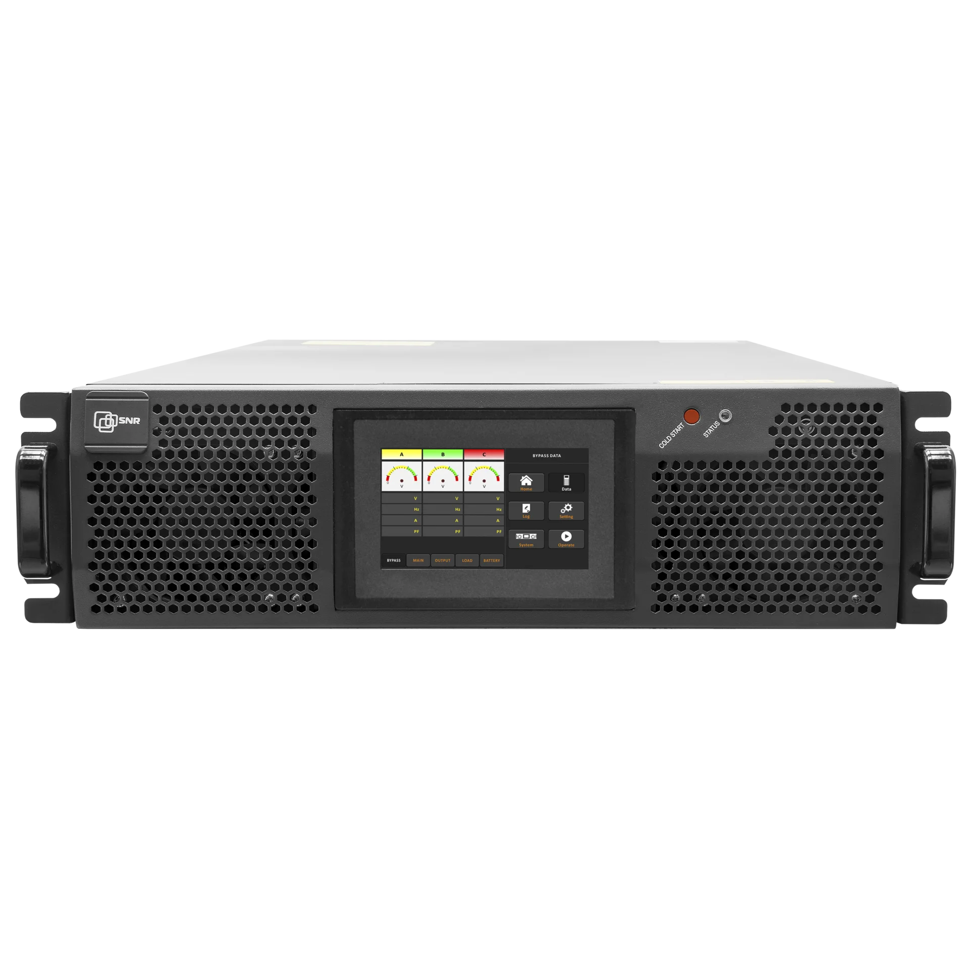

Источник бесперебойного питания on-line, 25 кВА (PF1.0) серии Intelligent выполнен по схеме с двойным преобразованием (on-line). Обеспечивает нагрузку стабилизированным напряжением синусоидальной формы и предназначен для питания высокоточного измерительного и медицинского оборудования, защиты серверов, телекоммуникационного, сетевого и промышленного оборудования.
Сбои по электропитанию могут происходить в непредсказуемые моменты времени, качество электроэнергии также может меняться со временем. Проблемы, связанные с электропитанием опасны для ИТ-оборудования, они приводят к повреждению важных данных, потере несохраненных рабочих сеансов и поломке оборудования — все это может вылиться во многие часы простоя и дорогой ремонт. Источники бесперебойного питания серии Intelligent легко решают данные проблемы, обеспечивая высокую надежность.
ИБП работает по технологии цифровой обработки сигнала (DSP), что обеспечивает высочайшую надежность и эксплуатационные характеристики при уникальной компактности устройства.
Доступны два режима установки: установка Tower или Rack Mount, в зависимости от доступного пространства и соображений пользователя. Вы можете выбрать соответствующий режим установки в соответствии с фактическими условиями. Съемные опорные ножки для установки в положение Tower опциональны.
Расширенный диапазон входного напряжения (304 ~ 478В(AC)) позволяет реже использовать энергию батарей, что продлевает срок их службы. Входной коэффициент мощности, равный единице, исключает отрицательное влияние ИБП на входную электросеть, что в сочетании с уникальным диапазоном входной частоты обеспечивает высококачественное напряжение при питании не только от самой проблемной электросети, но и от генераторных установок.

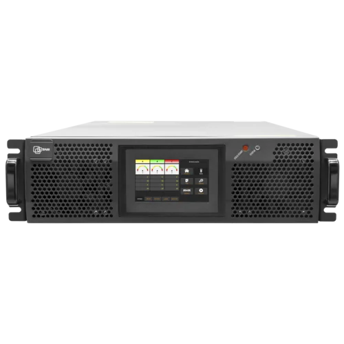

LCD дисплей может изменять свою ориентацию в соответствии с типом установки корпуса: вертикально или горизонтально. На LCD дисплее можно управлять, контролировать все параметры, рабочего состояния и проверять на наличие информации о тревоге.
Основные преимущества:
  • Коэффициент выходной мощности равный 1
  • Размеры позволяют устанавливать ИБП в стандартную стойку 19ʺ или на пол, и имеет высоту всего 3U

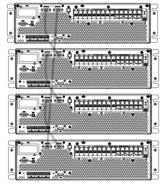

  • Поддержка возможности параллельного подключения до 4-х ИБП. Обеспечение резервирования по схеме до 3+1
  • Панель управления представляет собой 5-дюймовый ЖК-дисплей, который удобен для пользователей и позволяет лучше понять рабочее состояние и параметры ИБП

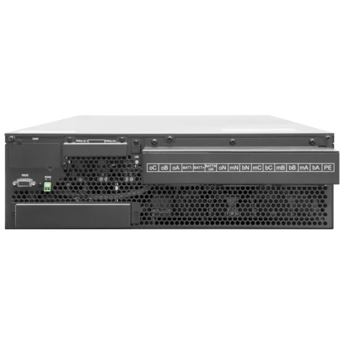

  • Предустановленные функции: RS232, RS485, холодный старт, сухой контакт; Опционально: LBS, параллельная карта, USB, SNMP-карта
  • Гибкая конфигурация батарей от 32 до 44. Максимальная зарядная мощность 20% от выходной мощности
  • Функция экстренного отключения через порт дистанционного аварийного отключения питания (EPO - Emergency Power-off)
  • Используя технологию цифрового управления DSP, система обладает высокой стабильностью, самозащитой и способность диагностики неисправностей
  • Благодаря интеллектуальной конструкции вентилятора скорость может автоматически регулироваться в соответствии с состоянием нагрузки, способствуя снижению энергопотребления и шум

Входные характеристики
Фаза, вход3
Входное соединениеКлеммный терминал: три фазы, нейтраль и заземление
Напряжение на входе (В)304 ~ 478
Частота на входе (Гц)40~70
Выходные характеристики
Фаза, выход3
Форма выходного сигналасинусоида
Тип и количество выходных розетокКлеммный терминал: три фазы, нейтраль и заземление
Напряжение на выходе (В)380/400/415
Частота на выходе (Гц)50/60 ± 0,1%
Аккумуляторные батареи
Наличие встроенных АКБНет
Технология АКБСвинцово-кислотные
Количество АКБ (шт)40
Напряжение АКБ (В)480
Минимальный ток заряда, А0,6
Максимальный ток заряда, А11.5
Максимальное количество линеек6
Интерфейсы
Коммуникационный портSNMP слот
RS232
Сухие контакты
RS485
Плата параллельного подключения (опция)
