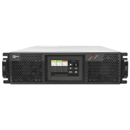

Источник бесперебойного питания on-line, 15 кВА (PF1.0) серии Intelligent выполнен по схеме с двойным преобразованием (on-line). Обеспечивает нагрузку стабилизированным напряжением синусоидальной формы и предназначен для питания высокоточного измерительного и медицинского оборудования, защиты серверов, телекоммуникационного, сетевого и промышленного оборудования.
Сбои по электропитанию могут происходить в непредсказуемые моменты времени, качество электроэнергии также может меняться со временем. Проблемы, связанные с электропитанием опасны для ИТ-оборудования, они приводят к повреждению важных данных, потере несохраненных рабочих сеансов и поломке оборудования — все это может вылиться во многие часы простоя и дорогой ремонт. Источники бесперебойного питания серии Intelligent легко решают данные проблемы, обеспечивая высокую надежность.
ИБП работает по технологии цифровой обработки сигнала (DSP), что обеспечивает высочайшую надежность и эксплуатационные характеристики при уникальной компактности устройства.
Доступны два режима установки: установка Tower или Rack Mount, в зависимости от доступного пространства и соображений пользователя. Вы можете выбрать соответствующий режим установки в соответствии с фактическими условиями. Съемные опорные ножки для установки в положение Tower опциональны.
Расширенный диапазон входного напряжения (304 ~ 478В(AC)) позволяет реже использовать энергию батарей, что продлевает срок их службы. Входной коэффициент мощности, равный единице, исключает отрицательное влияние ИБП на входную электросеть, что в сочетании с уникальным диапазоном входной частоты обеспечивает высококачественное напряжение при питании не только от самой проблемной электросети, но и от генераторных установок.
LCD дисплей может изменять свою ориентацию в соответствии с типом установки корпуса: вертикально или горизонтально. На LCD дисплее можно управлять, контролировать все параметры, рабочего состояния и проверять на наличие информации о тревоге.

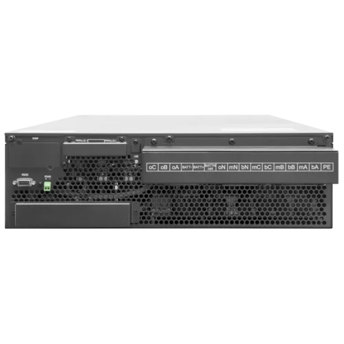

Входное соединениеКлеммный терминал: три фазы, нейтраль и заземление

Тип и количество выходных розетокКлеммный терминал: три фазы, нейтраль и заземление

Коммуникационный портRS232
Сухие контакты
SNMP слот
RS485
Плата параллельного подключения (опция)
