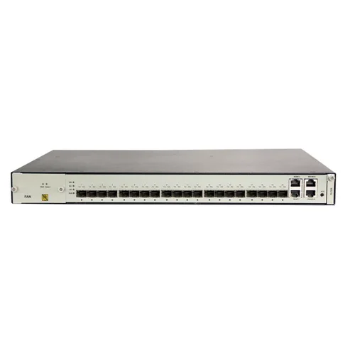

Модульная DWDM-платформа SNR-Lambda 1U
SNR-Lambda-1U
