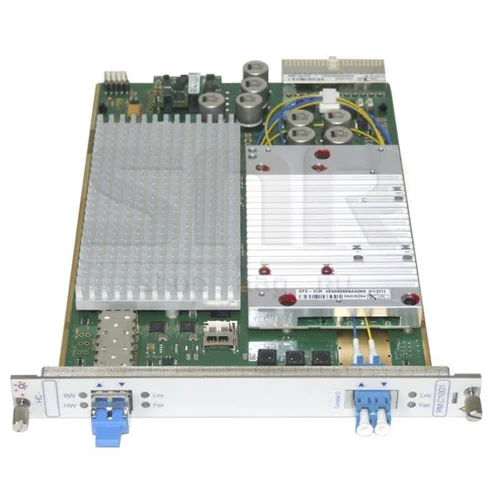

Модули серии PM C1001HC это 10-гигабитные транспондеры, поддерживающие различные протоколы от 9,95 до 10,709 Гбит/с (10G Ethernet и OC-192/ STM-64). Используются для магистральных, протяженных линий связи, занимают 1 слот в шасси.
Транспондер PM C1001HC-T выполняет 3R-регенерацию и поддерживает одну из передовых технологий по исправлению ошибок и улучшению OSNR - Ekinops DynaFEC. Данный транспондер имеет клиентский порт SFP+, линейный OTX.
FEC (Forward Error Correction, прямая коррекция ошибок) осуществляется за счет передачи избыточной служебной информации, с помощью которой может быть восстановлено первоначальное содержание сообщения. Благодаря использованию FEC становится возможным передача каналов с большой пропускной способностью на большие расстояния без использования дорогостоящих усилителей с малым коэффициентом шума. Технология DynaFEC от Ekinops дает выигрыш в OSNR на 10дБ, что является наибольшим показателем в отрасли.
OTX – это интегрированный оптический модуль, разработанный компанией Ekinops для обеспечения работы системы на больших расстояниях без линейного усиления. OTX имеет LC конектор и предоставляет ту же служебную информацию, что и XFP модули.
OTX облегчают развертывание сети и снижают потребность в ЗИП-е, так как новый оптический модуль Ekinops OTX перенастраивается во всем C – диапазоне (80 каналов) с шагом 50 ГГц. Перенастраиваемый модуль OTX может быть встроен во все модули Ekinops PM, которые поддерживают интерфейс 10G.

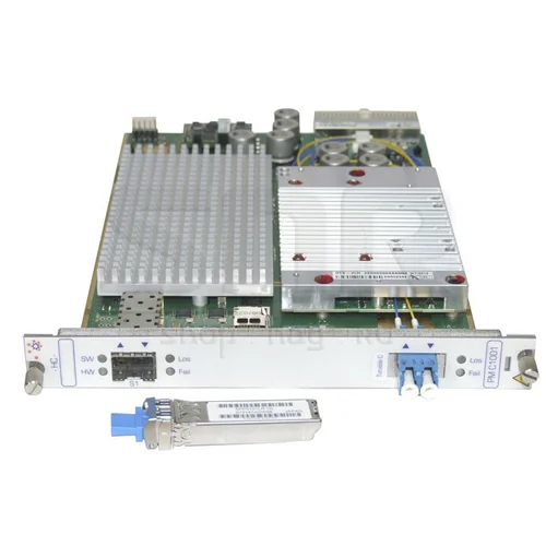

В комплект транспондера входит:
  • оптический модуль 10G SFP+LR;
  • встроенный оптический модуль 10G OTX 80км, перестраивыемый во всем C-диапазоне длин волн с шагом 50ГГц (80 каналов).
