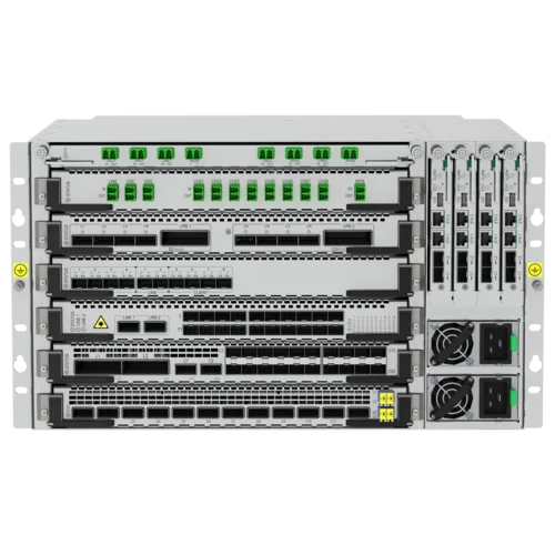

DWDM-система «Волга» ЦОД
Оборудование для организации высокоскоростных каналов связи между центрами обработки данных
Линейные карты с пропускной способностью до 1,2 Тбит/с обеспечивают высокую ёмкость шасси. Платформа поддерживает широкий спектр клиентских сервисов — от высокоскоростных 100GE, 400GE до специализированных клиентов систем хранения данных 8/10/16/32GFС.
В одном DCI-шасси устанавливается каналообразующее оборудование и оптические блоки для организации DWDM-систем высокой ёмкости, различной протяженности и топологии.
Оборудование и программное обеспечение сертифицировано для использования на сетях связи РФ (статус ТОРП, ЕРРРП, реестр ПО РФ)

Использование шасси V10 V6 V1
Слотов в шасси 13 7 моноблок
Резервирование блока управления 1+1 (возможно исполнение без резервирования) нет
Резервирование БП 1+1
Система управления NMS «Титан» / «Фрактал»
Направление воздушных потоков боковое (слева направо)
Электропитание модули АС 220 В 50 Гц / DC 36-72 В
Габариты (Ш х В х Г) 482 х 264 х 470 мм 482 х 133 х 470 мм 482 х 44 х 470 мм
Рабочая температура от +5 до +40 °С
Максимальная влажность 80 % (при +25 °С)
Энергопотребление шасси
(без оборудования)
120 Вт 60 Вт --
Масса шасси
(без оборудования)
10 кг 7 кг --
