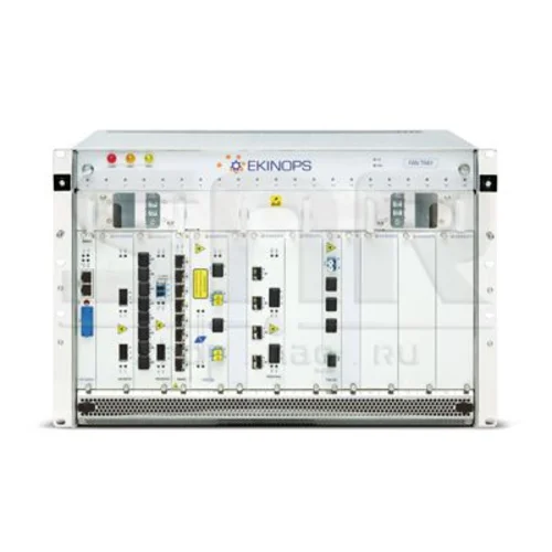

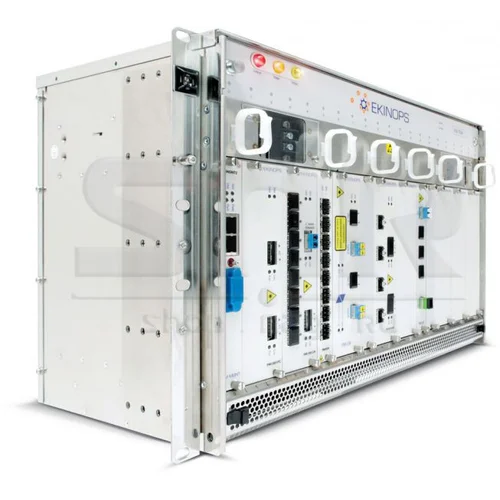

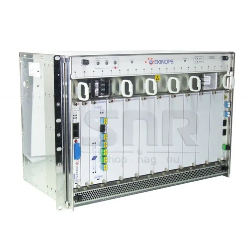

Шасси Ekinops 360 с двадцатью модульными слотами 19" 7U.
Модульное шасси Ekinops 360 19" 7U с двадцатью модульными слотами и платой управления
Ekinops
12 561 700
C600HC это шасси операторского класса с резервированными источниками питания, съемными вентиляторами и воздушными фильтрами.
Все модули шасси поддерживают «горячую» замену. Каждый сервисный модуль системы может быть заменен во время работы в режиме "hot swap" и не влияет на работу других модулей в шасси. Отказ модуля управления никак не влияет на работоспособность системы и не приводит к сбоям, прерываниям трафика.
В данное шасси могут быть установлены любые сервисные модули Ekinops.
Версия с питанием от переменного тока доступна в виде внешнего модуля для C600HC.
Шасси имеет размер 483мм (19") в ширину и 300 мм в глубину и соответствуют стандартам ETSI.
Основные технические характеристики:
Количество устанавливаемых модулей (помимо платы управления) 20
Высота 7U
Ширина 19" (483мм)
Глубина ETSI 300мм
Питание от сети постоянного тока -48В
Питание от сети переменного тока опционально (внешний модуль)
Рабочая температура -5...+50С
Температура хранения -20...+70С
Потребляемая мощность при полной комплектации 720Вт
Протокол управления SNMP
Интерфейс командной строки RS232 локальный доступ или SSH удаленный доступ
Интерфейс управления через web-браузер HTTP; 10/100 Base-T Ethernet
Интерфейс платы управления двойной RJ45 10/100, RS232
Основные особенности:
  • гибкая, масшатабируемая архитектура благодаря использованию технологии T-Chip (Transport-on-a-Chip), которая объединяет большинство функциональных блоков xWDM системы в одном программируемом процессоре;
  • высокая масштабируемость по мере роста сети при минимальных инветсициях;
  • единая платформа для городских, региональных и магистральных сетей;
  • C/DWDM технологии в одном конструктиве;
  • низкое энергопотребление.
    В комплект шасси входит:
  • плата управления PM MNGT2;
  • 2 блока питания постоянного тока 48В;
  • кабели для подключения питания и для подключения по RS232.
