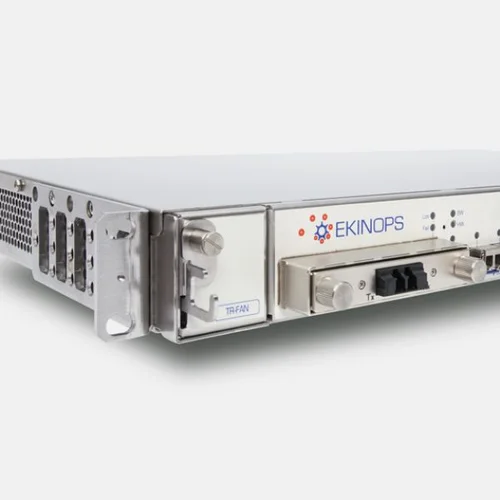

Ekinops 100G представляет собой переконфигурируемый транспондер/мукспондер, предназначенный для транспортировки сигналов 100 Гбит/с по существующим волоконно-оптическим линиям на значительные расстояния, в том числе и поверх существующих сетей.

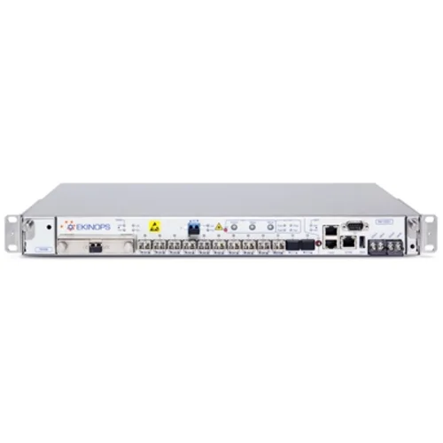

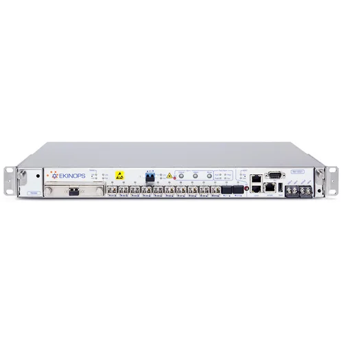

Ekinops RM10001/10010 –это шасси 1 RU, которое работает как мукспондер 10x10G в 100G, а так же, как транспондер 100G. Шасси можно микропрограммно модернизировать с мукспондера в транспондер и наоборот.
При работе в качестве мукспондера он поддерживает объединение
  • 10 x 10GbE,
  • 8 x OTU2,
  • 12 x 8G FC
  • 8 x OC-192/STM-64
или смесь данных сигналов в 100G. На выходе в линию выдается стандартный поток OTU4 при работе как мукспондера, так и транспондера. Он поддерживает стандартный интерфейс клиента CFP для 100G и интерфейсы SFP+ для агрегации меньших скоростей при работе в качестве мукспондера. Линия100G полностью настраивается.
Основные особенности
  • Дальность передачи без усилителей и компенсаторов дисперсии до 80км;
  • Дальность передачи без рамановских усилителей до 200км;
  • Дальность работы до 3000 км;
  • Ширина канала для каждой лямбды 50G Гц;
  • Возможность работы через существующий DWDM системы;
  • Возможность прохождения сигналов через ROADM.
