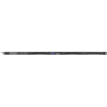

Блок распределения питания серии SNR тип D, трехфазный, входное напряжение: 400В (AC), кабель питания 3м с вилкой IEC60309 (3P+N+E), входной ток: 32 A, максимальная нагрузка: 23040 ВА, выходные розетки: IEC C13/C19 16А с фиксаторами - 21шт и IEC C13 10A с фиксаторами - 21шт
Проектный товар
Блок розеток с функцией измерения и управления каждой розеткой серии SNR тип D выход 21*C13/19L и 21*C13L с фиксаторами вход 32A IEC60309 (3P+N+E)

Интеллектуальные блоки распределения питания серии SNR-PDU представлены в широком диапазоне для нагрузки от 230 VAC 16 A до 400 VAC 32 A. Блоки имеют встроенный WEB-интерфейс, поддерживают протокол SNMP (with TRAP), многопользовательский доступ, каскадируются до 32 устройств, контролируют все основные параметры: ток, напряжение, мощность (полная и реактивная), частота переменного тока, энергопотребление, коэффициент мощности и статус автоматических выключателей. Измерения осуществляются по входу (типы A, B, C, D) и по выходу (типы B и D). Кроме этого тип С и D позволяют включать/выключать розетки индивидуально или группами. Все PDU выполнены в прочном металлическом корпусе. Модели, рассчитанные на максимальный ток 32А и выше снабжены защитными автоматическими выключателями.
Основные особенности:
  • Розетки С13, С19 или универсальные розетки (С13/С15/С19) или комбинация розеток
  • Уникальный встроенный в розетку механизм фиксации силовых шнуров (для некоторых комплектаций)
  • Компактные автоматические выключатели с электромагнитным расцепителем с гидравлическим замедлением срабатывания (для комплектаций с максимальным током от 32А)
  • Поддержка горячей замены контроллера, LCD дисплей с возможностью поворота на 180°
  • USB порт для обновления прошивки и экспорта логов
  • Мониторинг энергопотребления (кВтч), мощности (Вт, ВА), реактивной мощности (ВАр), тока, (A), напряжения (B), коэффициента мощности (PF), частоты (Гц), статуса автомата
  • Мониторинг общий по блоку для всех типов A,B,C,D, мониторинг индивидуальных розеток для типов B и D, управление розетками для типов C и D
  • Протоколы SNMP (v1,v2c,v3), HTTP/HTTPS (TLS 1.2), IPv4/IPv6, SNTP,  telnet, SSH, FTP, DHCP
  • Точность измерения 1%, шаг измерения тока 0,1 А
  • Каскадирование (шлейфовое подключение) до 32 устройств
  • Многопользовательский доступ, журналирование, настройка пороговых значений
  • Подключение датчиков среды для контроля микроклимата в стойках
  • Температура эксплуатации -5° ... +50°C при влажности 5-95%
  • Гарантия производителя 2 года

Тип PDUИнтеллектуальные БРП D-типа с функцией управления и мониторинга (metered-by-outlet with switching)
Монтаж PDUВертикальный
Тип розетокIEC 320 C13 10А с фиксаторами
IEC 320 C13/C19 16А с фиксаторами
Количество розеток21
Тип входной вилкиIEC60309 32A (3P+N+PE)
Температура эксплуатации, °Cот -5 до 60
Габаритные размеры (ВхШхГ), мм1830*56*68
Характеристики напряжений и токов
Фаза, вход3
Номинальное напряжение на входе, В400
Допустимое напряжение на входе, В415
Частота переменного тока на входе, Гц50/60
Максимальная нагрузка, ВА23040
Максимальный ток нагрузки32 A
