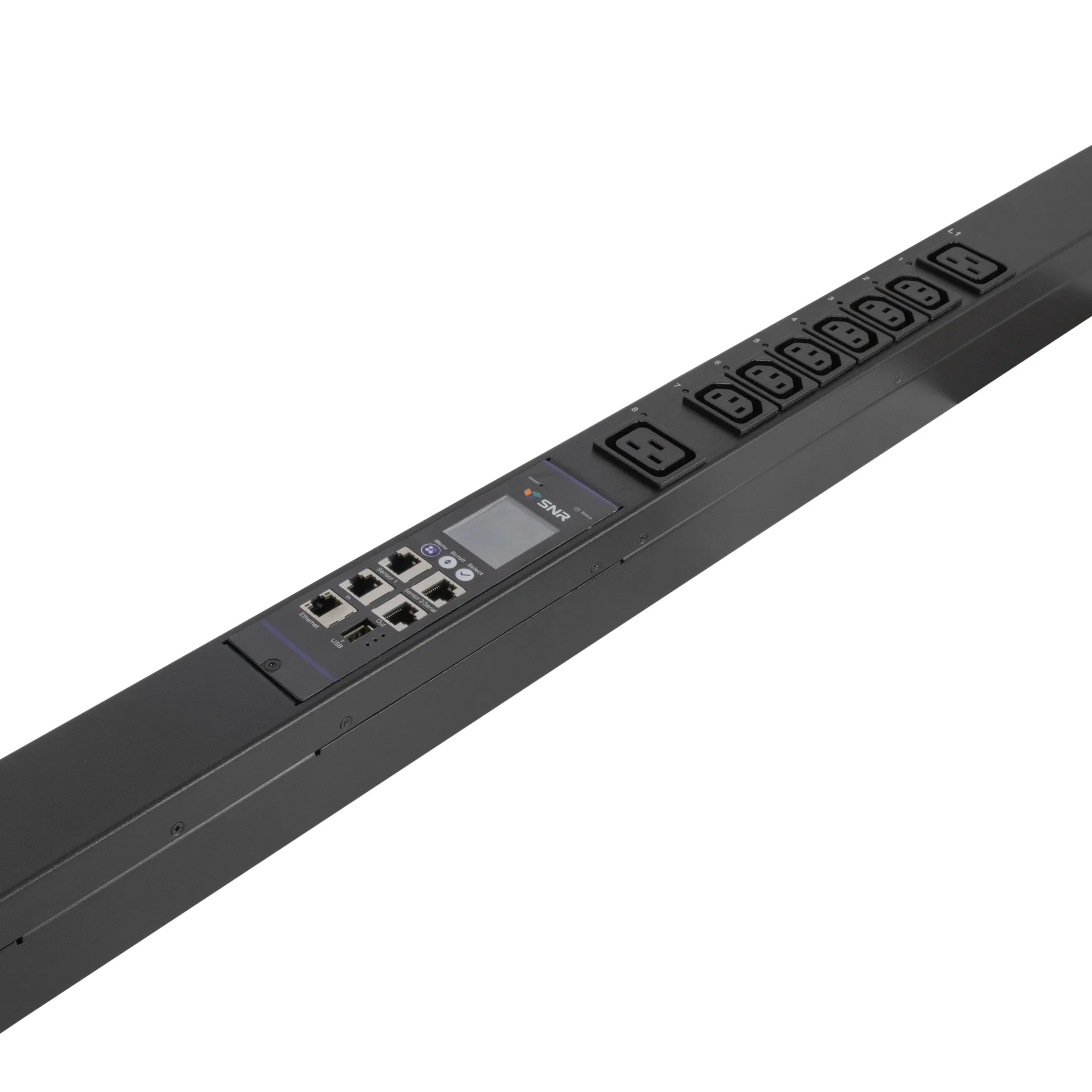

Интеллектуальные блоки распределения питания серии SNR-PDU представлены в широком диапазоне для нагрузки от 230 VAC 16 A до 400 VAC 32 A. Блоки имеют встроенный WEB-интерфейс, поддерживают протокол SNMP (with TRAP), многопользовательский доступ, каскадируются до 32 устройств, контролируют все основные параметры: ток, напряжение, мощность (полная и реактивная), частота переменного тока, энергопотребление, коэффициент мощности и статус автоматических выключателей. Измерения осуществляются по входу (типы A, B, C, D) и по выходу (типы B и D). Кроме этого тип С и D позволяют включать/выключать розетки индивидуально или группами. Все PDU выполнены в прочном металлическом корпусе. Модели, рассчитанные на максимальный ток 32А и выше снабжены защитными автоматическими выключателями.
Основные особенности:
- Розетки С13, С19 или универсальные розетки (С13/С15/С19) или комбинация розеток
- Уникальный встроенный в розетку механизм фиксации силовых шнуров (для некоторых комплектаций)
- Компактные автоматические выключатели с электромагнитным расцепителем с гидравлическим замедлением срабатывания (для комплектаций с максимальным током от 32А)
- Поддержка горячей замены контроллера, LCD дисплей с возможностью поворота на 180°
- USB порт для обновления прошивки и экспорта логов
- Мониторинг энергопотребления (кВтч), мощности (Вт, ВА), реактивной мощности (ВАр), тока, (A), напряжения (B), коэффициента мощности (PF), частоты (Гц), статуса автомата
- Мониторинг общий по блоку для всех типов A,B,C,D, мониторинг индивидуальных розеток для типов B и D, управление розетками для типов C и D
- Протоколы SNMP (v1,v2c,v3), HTTP/HTTPS (TLS 1.2), IPv4/IPv6, SNTP, telnet, SSH, FTP, DHCP
- Точность измерения 1%, шаг измерения тока 0,1 А
- Каскадирование (шлейфовое подключение) до 32 устройств
- Многопользовательский доступ, журналирование, настройка пороговых значений
- Подключение датчиков среды для контроля микроклимата в стойках
- Температура эксплуатации -5° ... +50°C при влажности 5-95%
- Гарантия производителя 2 года

| Общие характеристики | |
| Тип PDU | Интеллектуальные БРП D-типа с функцией управления и мониторинга (metered-by-outlet with switching) |
| Монтаж PDU | Вертикальный |
| Тип розеток | IEC 320 C19 16A IEC 320 C13 10A |
| Количество розеток | 6 18 |
| Тип входной вилки | IEC60309 16A (3P+N+PE) |
| Температура эксплуатации, °C | от -5 до 60 |
| Габаритные размеры (ВхШхГ), мм | 1830*55*68 |
| Характеристики напряжений и токов | |
| Фаза, вход | 3 |
| Номинальное напряжение на входе, В | 400 |
| Допустимое напряжение на входе, В | 415 |
| Частота переменного тока на входе, Гц | 50/60 |
| Максимальная нагрузка, ВА | 11520 |
| Максимальный ток нагрузки | 16 A |
Блок розеток с функцией измерения и управления каждой розеткой серии SNR тип D выход 18*C13 и 6*C19 вход 16A IEC60309 (3P+N+E) c доставкой по всей России. Способ доставки вы выбираете при оформлении заказа: самовывоз со склада, курьером до адреса, в пункт выдачи заказа (ПВЗ) или до терминала транспортной компании.
