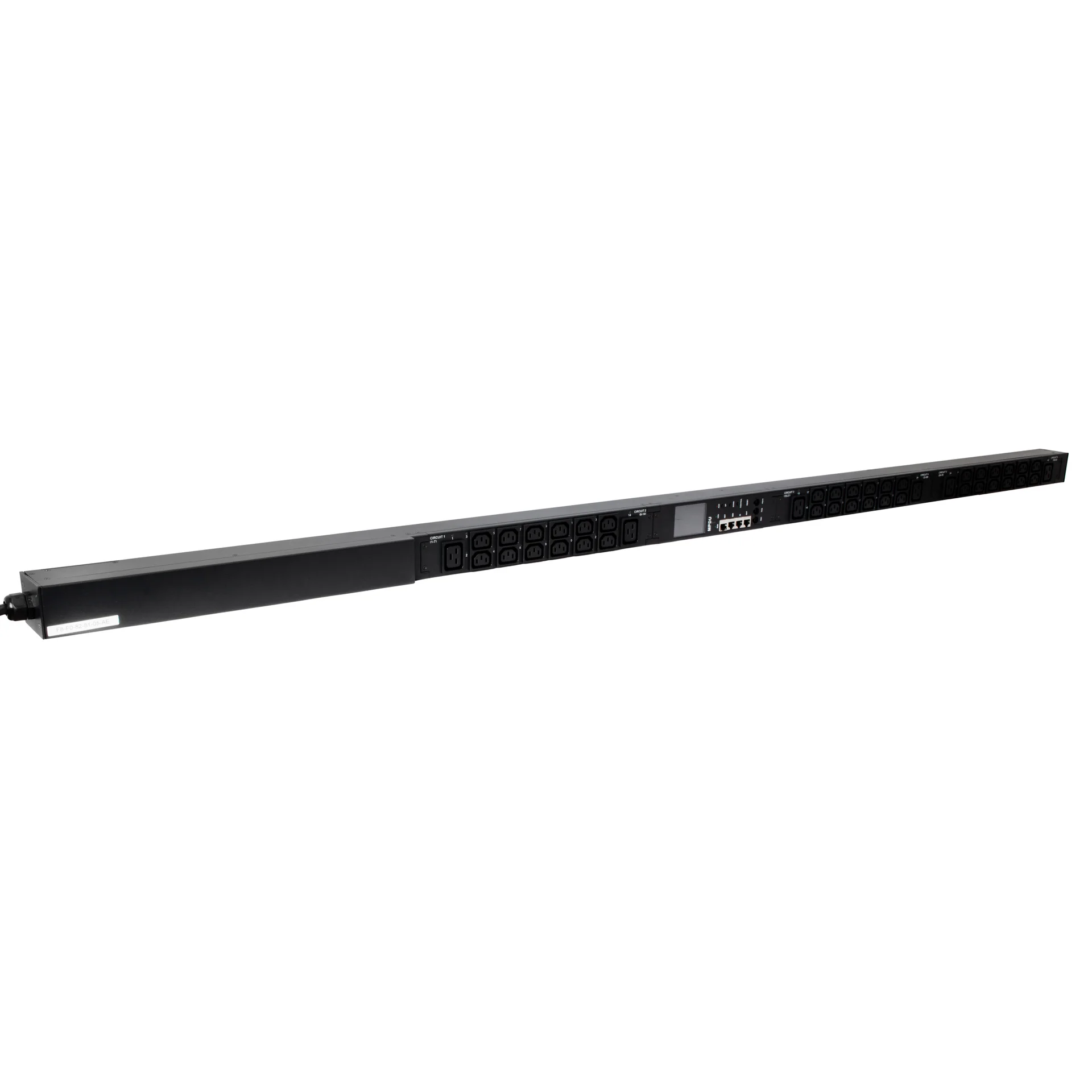

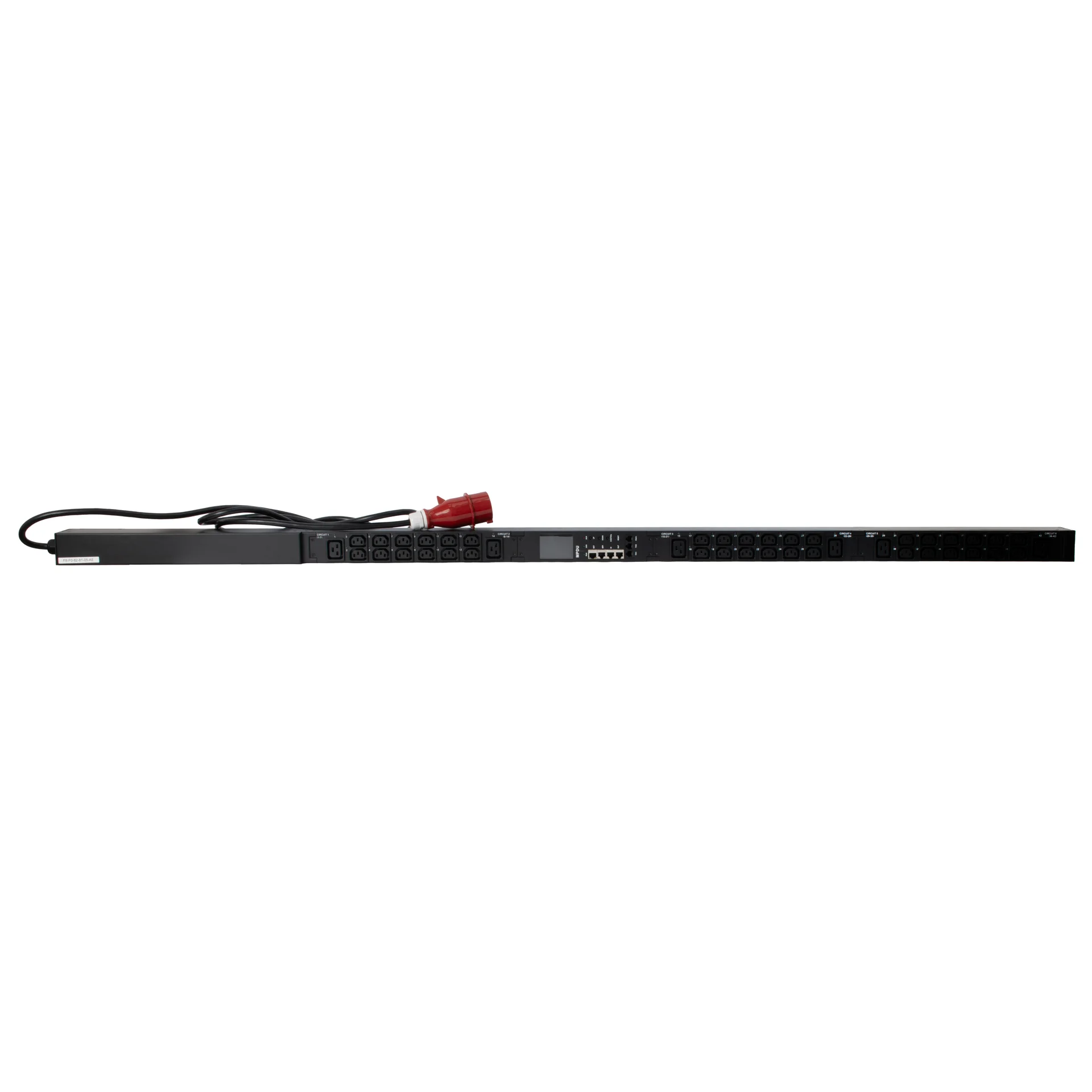

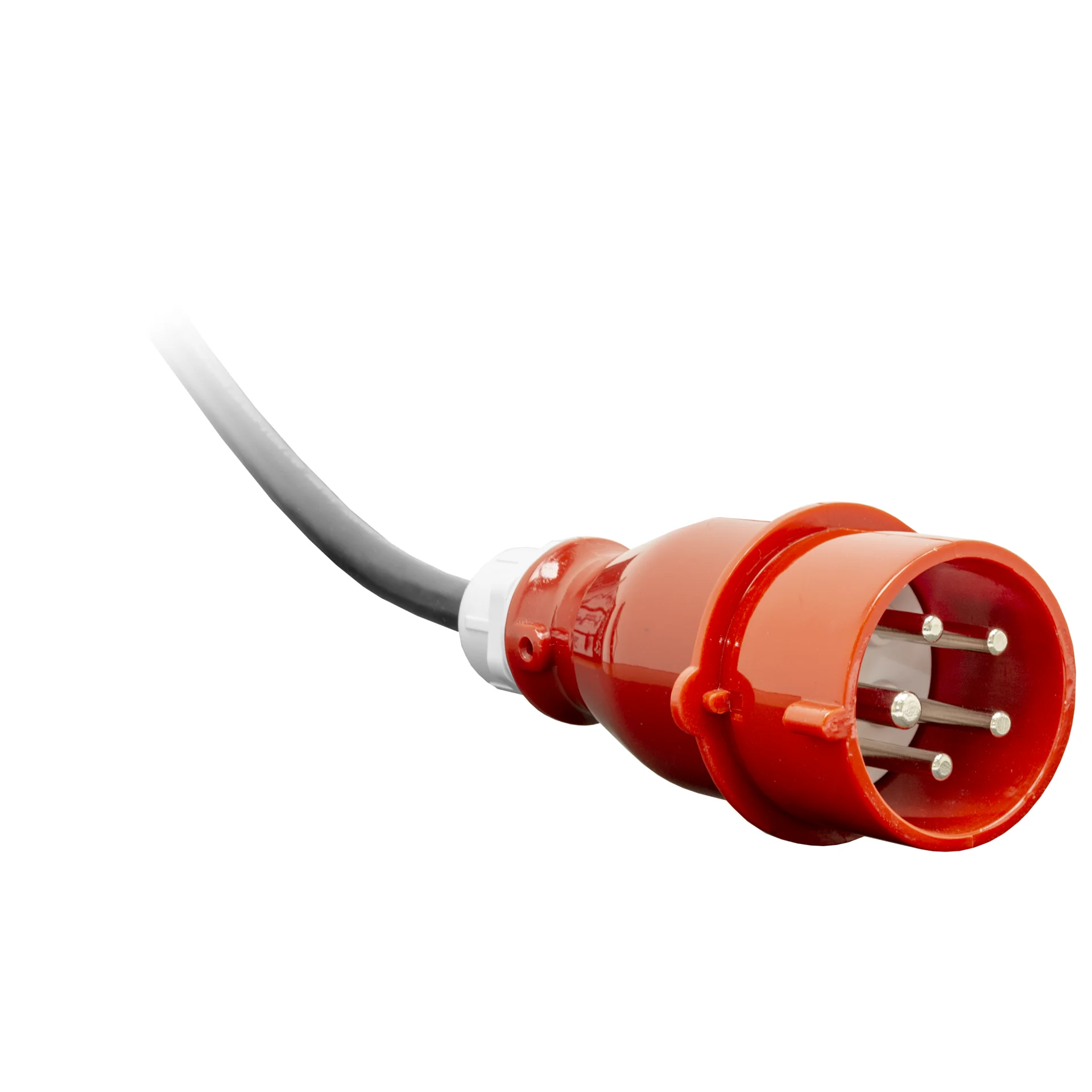

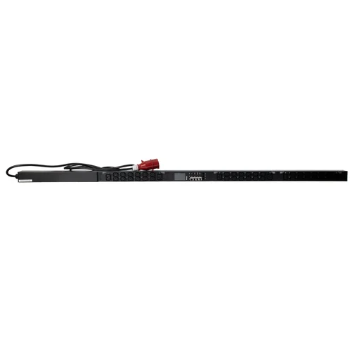

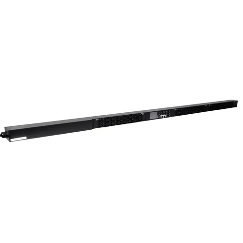

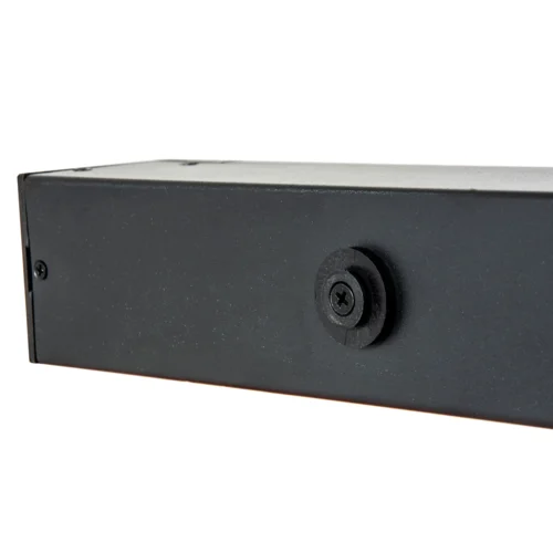

Блок розеток с функциями измерения и управления каждой розеткой серия STD, 36xC13, 6xC19, вход IEC60309 3x16A (3P+N+PE)

Блоки распределения питания (power distribution unit, PDU) для вертикального монтажа (установка в шкаф от 42U) - это передовое техническое решение для распределения электропитания в телекоммуникационных стойках, серверных помещениях и центрах обработки данных (ЦОД). Благодаря удаленному сетевому доступу и поддержке шлейфового подключения система Tesla Power способна дистанционно управлять оборудованием на уровне многокомпонентных сетей, обеспечивая надежное электропитание и управление энергопотреблением.

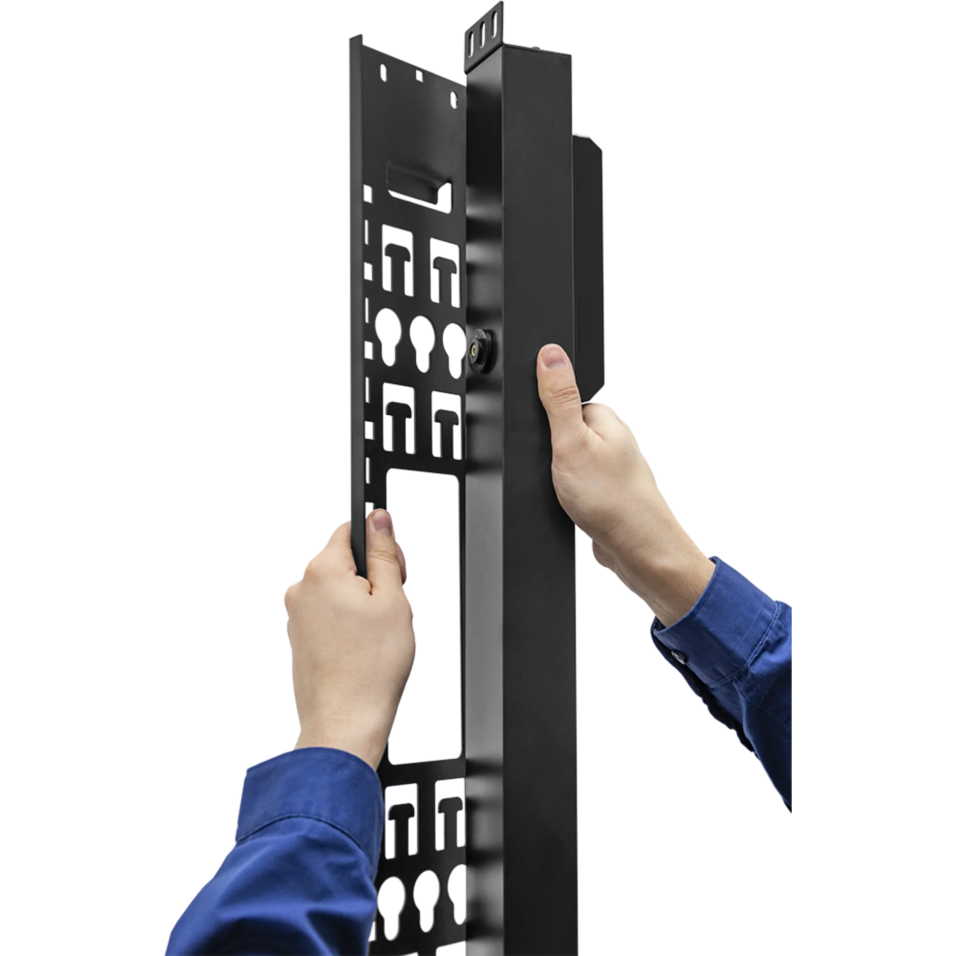

Главным преимуществом блоков распределения питания серии STD является возможность замены функциональных модулей, что обеспечит быстрое и удобное обслуживание или ремонт. Замена функциональных модулей позволит модернизировать БРП с модификации A до модификации B, C или D. Также заменив блок управления, можно модернизировать до более продвинутой версии PDU

Тип входной вилкиIEC60309 16A (3P+N+PE)
