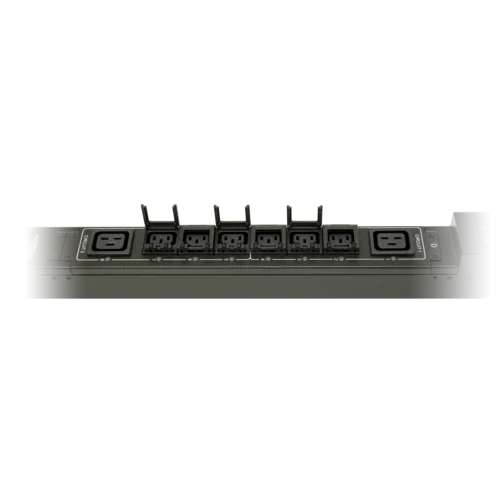

Блок розеток с функциями измерения и управления каждой розеткой серия STD, 18xC13, 6xC19, вход IEC60309 3x16A (3P+N+PE)

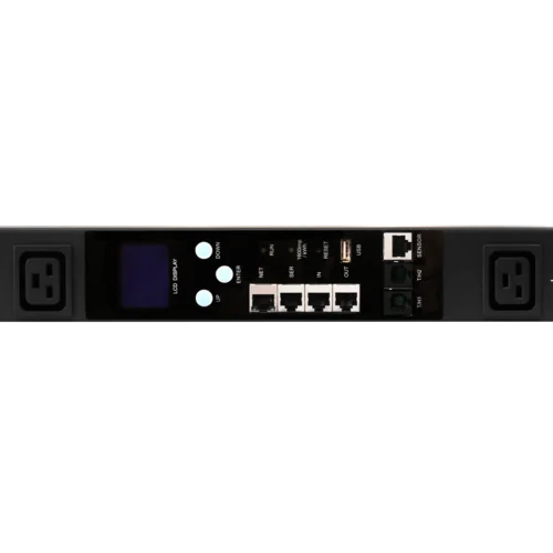

Мониторинг энергопотребления каждой фазы
Контроль входного напряжения каждой фазы
Мониторинг входного тока каждой фазы
Контроль потребляемой мощности каждой фазы
Мониторинг коэффициента мощности каждой фазы
Контроль температуры / влажности
Мониторинг тока каждой выходной розетки
Мониторинг мощности каждой выходной розетки
Мониторинг энергопотребления каждой выходной розетки
Вкл / Выкл каждой выходной розетки
Пороговые настройки входного напряжения каждой фазы
Пороговые настройки входного тока каждой фазы
Пороговые настройки каждой выходной розетки
Переключение розеток
Задержка включения / выключения питания отдельной розетки

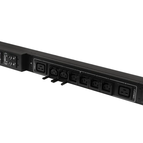

Тип PDUИнтеллектуальные БРП D-типа с функцией управления и мониторинга (metered-by-outlet with switching)
Монтаж PDUВертикальный
Тип розетокIEC 320 C19 16A
IEC 320 C13 10A
Количество розеток6
18
Длина шнура, м3

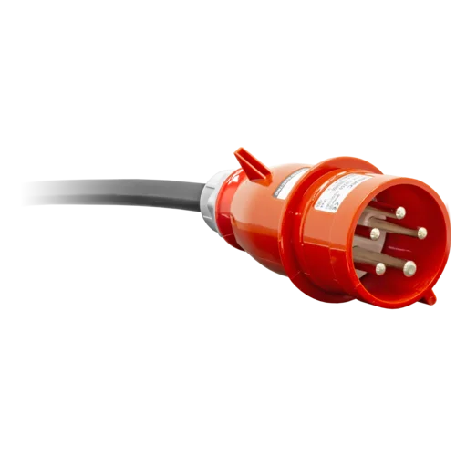

Тип входной вилкиIEC60309 16A (3P+N+PE)

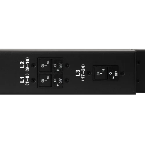

Максимальный ток нагрузки16 A
