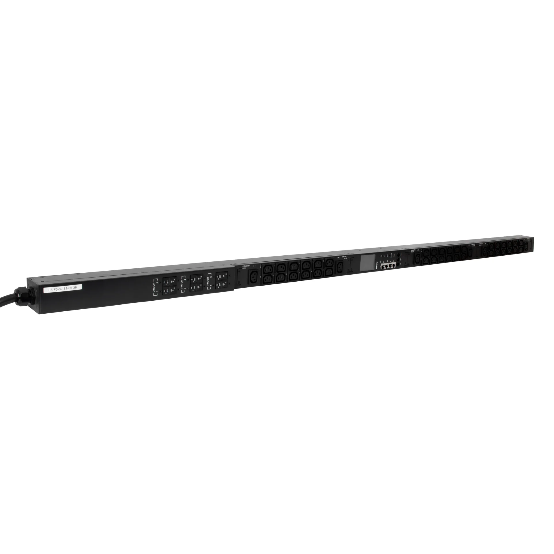

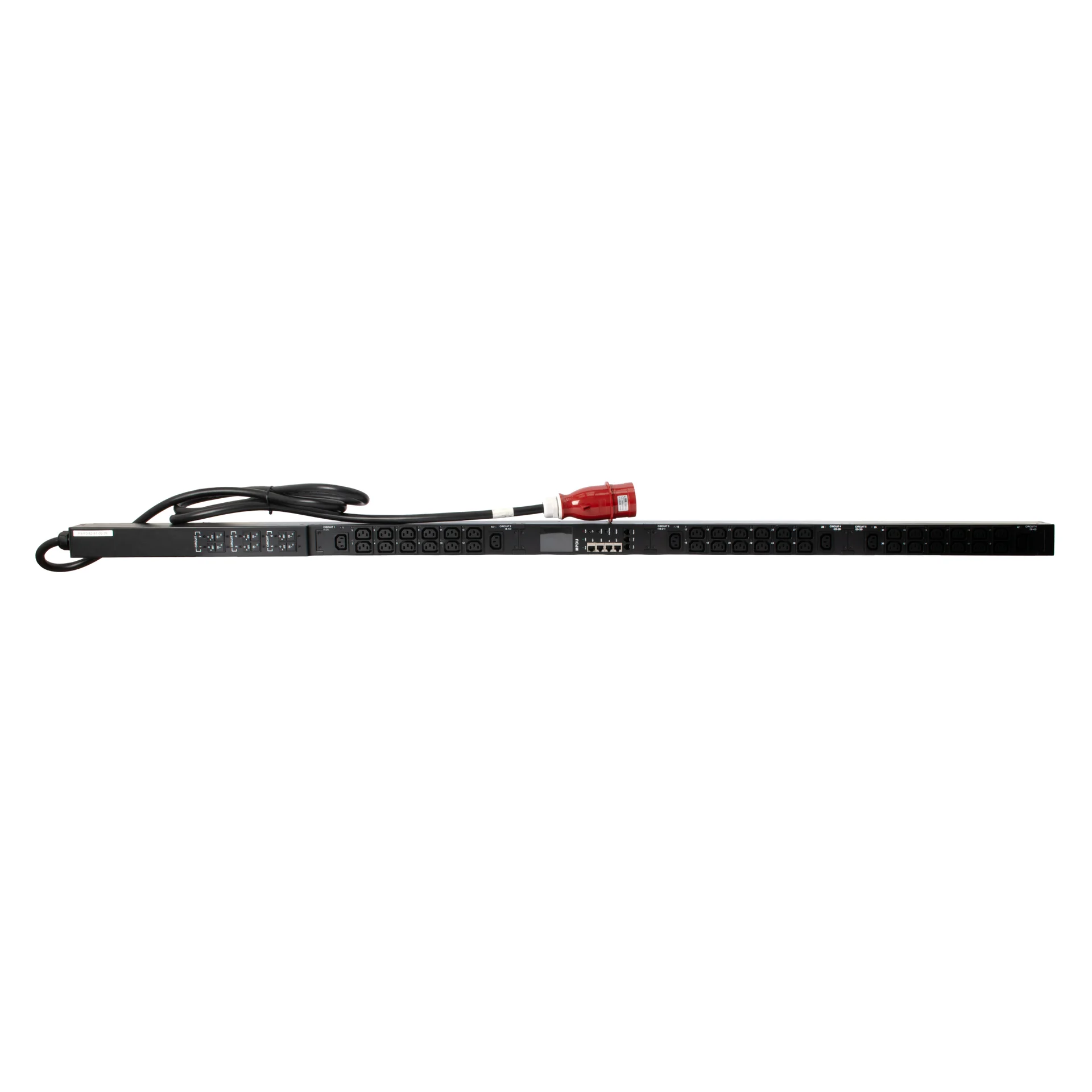

Блоки распределения питания (power distribution unit, PDU) для вертикального монтажа (установка в шкаф от 42U) - это передовое техническое решение для распределения электропитания в телекоммуникационных стойках, серверных помещениях и центрах обработки данных (ЦОД). Благодаря удаленному сетевому доступу и поддержке шлейфового подключения система Tesla Power способна дистанционно управлять оборудованием на уровне многокомпонентных сетей, обеспечивая надежное электропитание и управление энергопотреблением.

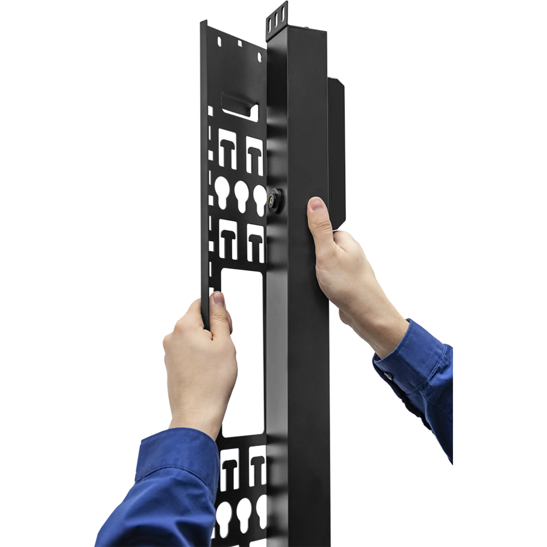

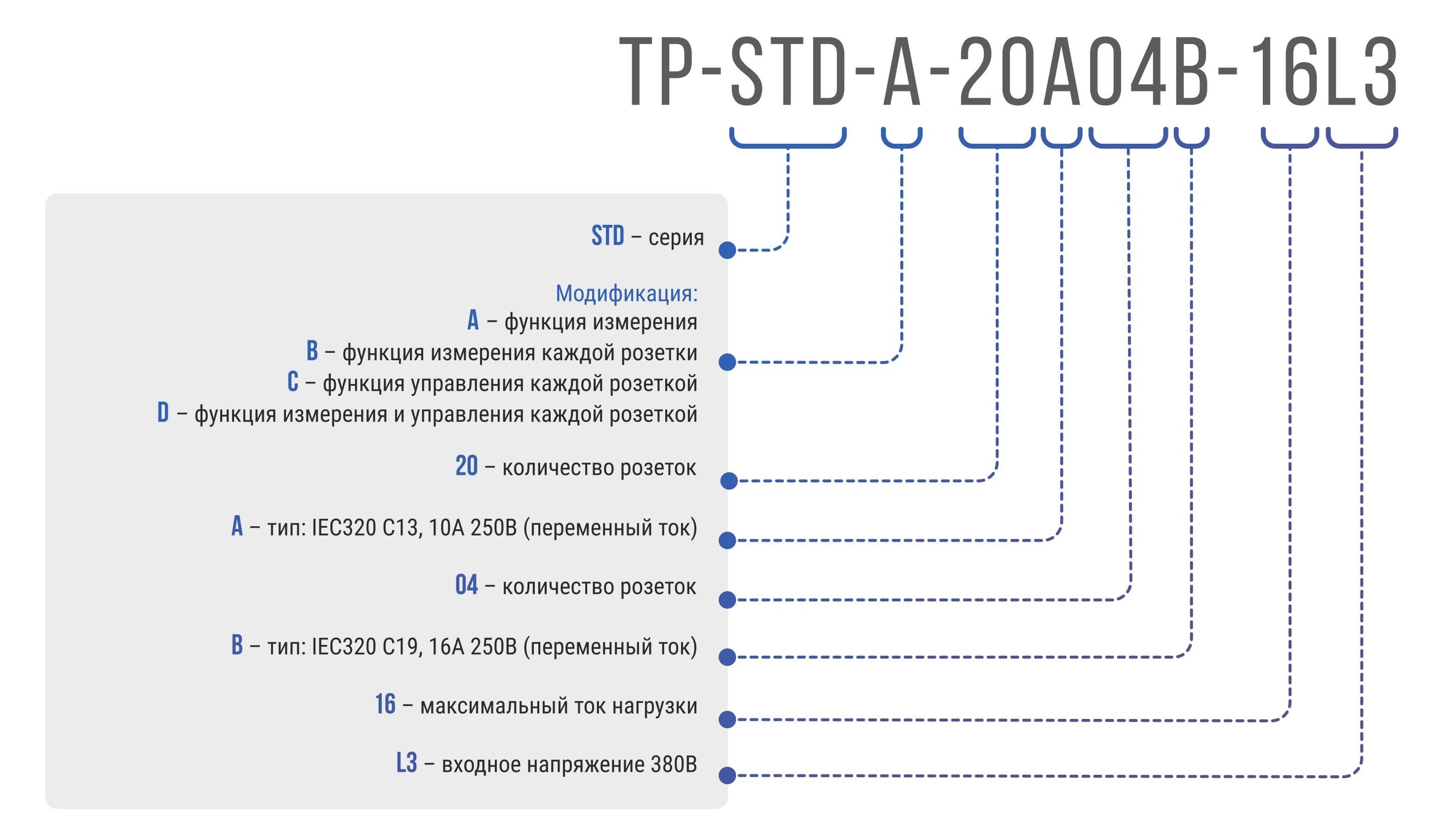

Главным преимуществом блоков распределения питания серии STD является возможность замены функциональных модулей, что обеспечит быстрое и удобное обслуживание или ремонт. Замена функциональных модулей позволит модернизировать БРП с модификации A до модификации B, C или D. Также заменив блок управления, можно модернизировать до более продвинутой версии PDU
Расшифровка артикула:

Тип PDUИнтеллектуальные БРП D-типа с функцией управления и мониторинга (metered-by-outlet with switching)

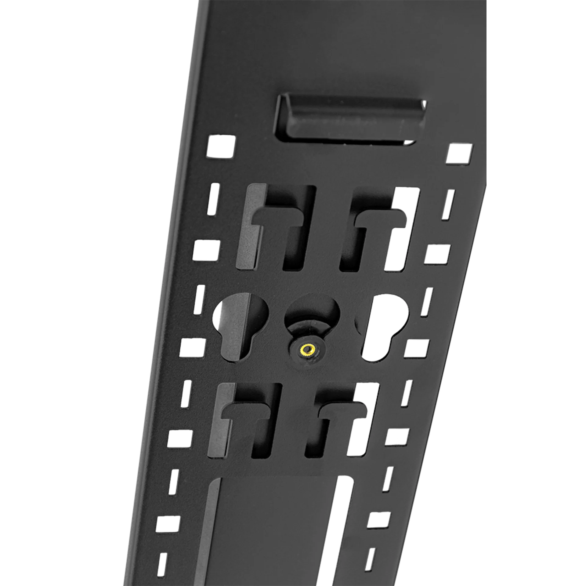

Монтаж PDUВертикальный
Тип розетокIEC 320 C13 10A
Количество розеток42
Длина шнура, м3

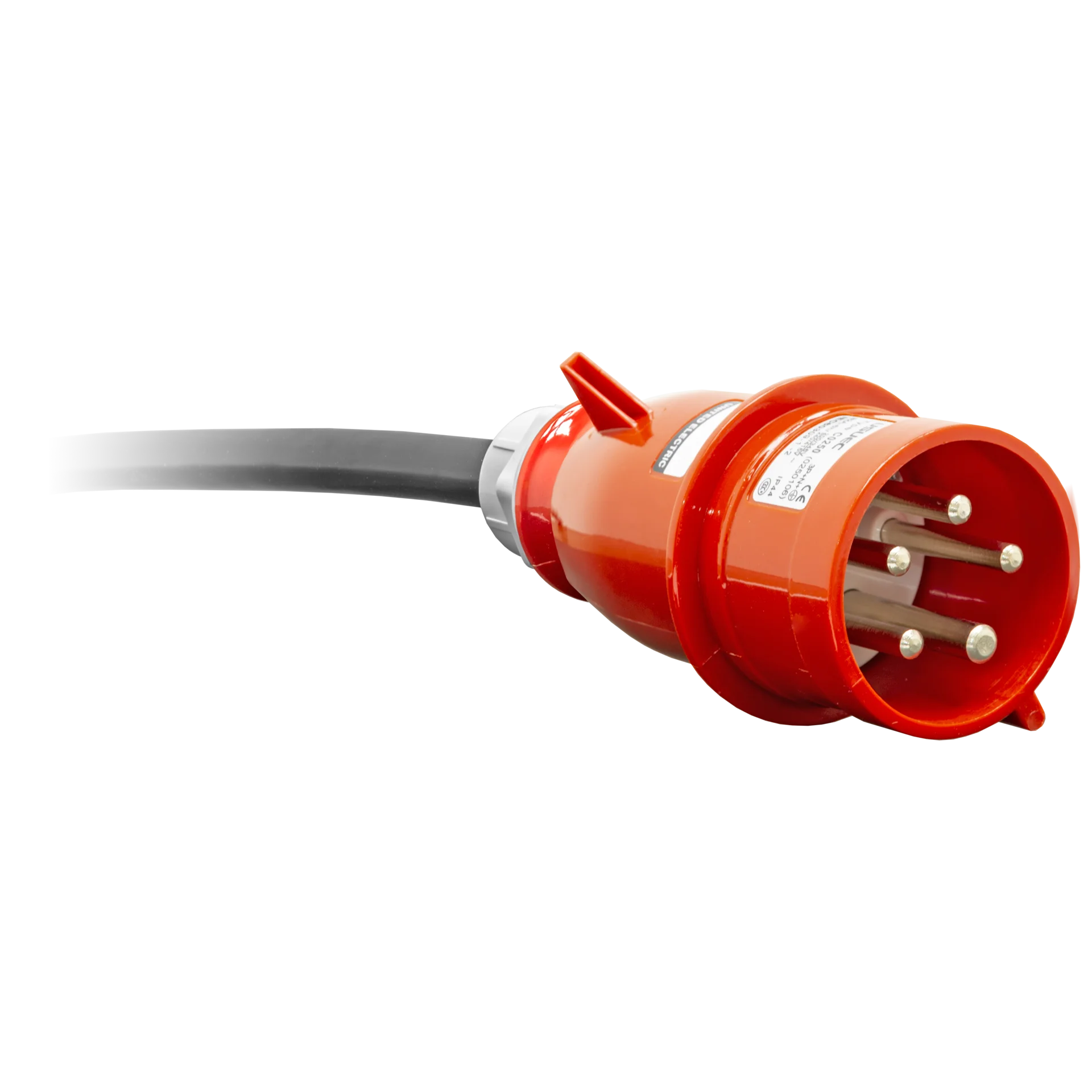

Тип входной вилкиIEC60309 16A (3P+N+PE)
Характеристики напряжений и токов
Фаза, вход3
Номинальное напряжение на входе, В380
Допустимое напряжение на входе, В380
Частота переменного тока на входе, Гц50/60
Максимальная нагрузка, ВА22000
Максимальный ток нагрузки32 A
