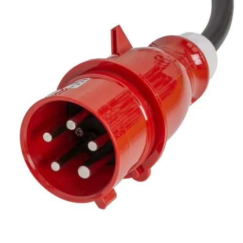

Блок распределения питания серии SNR тип А, трехфазный, входное напряжение: 400В (AC), кабель питания 3м с вилкой IEC60309 (3P+N+E), входной ток: 32 A, максимальная нагрузка: 23040 ВА, выходные розетки: IEC C13 10А - 36шт и IEC C19 16A - 6шт (Цвет зеленый) Исполнение PDU в зеленом цвете - поставляется от 100шт.

Тип входной вилкиIEC60309 32A (3P+N+PE)
