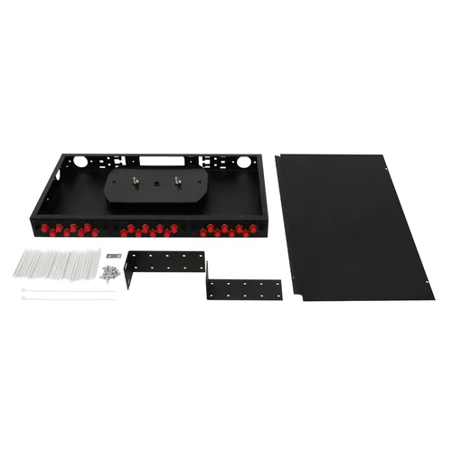

Стоечный оптический кросс используется для коммутации, распределения оптоволоконных кабелей связи и защиты мест сварки от повреждений. Кроссы устанавливается в телекоммуникационный шкаф или стойку.
Конструктивно представляет собой металлическую коробку с кронштейнами, имеющую на задней части кабельные вводы, а на передней отверстия под съемные планки (позволяющие изменять тип оптических розеток и емкость кросса), со сплайс-кассетами для размещения термосадочных гильз (КДЗС).
Кросс SNR-ODF-24R-24FC-BK имеет кабельные вводы, что позволяет легко производить монтаж кабеля. Конструкция предусматривает фиксацию вводимого кабеля по оболочке с помощью пластиковых хомутов на Т-образном лепестке, а так же фиксировать силовой элемент с помощью металлической площадки.
Особенности кросса:​
  • поставляется в предсобранном состояние;
  • кросс комплектуется оптическими розетками типа FC;
  • корпус кросса выполнен из стали и имеет антикоррозийное порошковое покрытие;
  • емкость кросса позволяет установить 1-2 сплайс-кассеты.

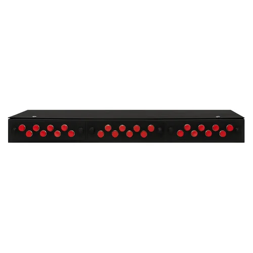

Тип монтажа кроссаСтоечный
Высота, U1
Материал:Сталь (1,0 мм)
ЦветЧерный
Количество оптических портов24
Тип устанавливаемых адаптеровFC
Количество кабельных вводов5
Количество адаптерных планок3
Степень защитыIP20
Габаритные размеры,мм403x215x44
ВЕС, КГ2,7
Комплект поставкиКросс оптический SNR-ODF-24R-LE-BK - 1 шт
Сплайс-кассета на 16 портов FT-U-16 - 2 шт
Крышка черная для сплайс-кассеты FT-U-16 - 1 шт
Планка адаптерная (FC) - 3 шт
Адаптер проходной FC-FC - 24 шт
Гильза термоусадочная 60мм (уп.10шт) - 3 уп
