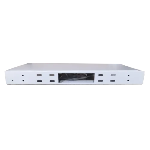

Бюджетный стоечный оптический кросс со сменными адаптерными планками на 24 оптических порта.
Кросс оптический 19" (ШКОС) 24 порта
934,20
завтра, бесплатно
Адаптерные планки SC, FC/ST в комплект поставки не входят.

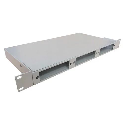

Стоечный оптический кросс SNR-ODF-24R используется для коммутации, распределения оптоволоконных кабелей связи и защиты мест сварки от повреждений. Кроссы устанавливается в телекоммуникационный шкаф или стойку.
Конструктивно кросс представляет собой металлическую коробку с кронштейнами, имеющую на задней части кабельный ввод, а на передней отверстия под съемные планки позволяющие изменять тип оптических розеток и емкость кросса.
Конструкция предусматривает фиксацию вводимого кабеля по оболочке с помощью планок для фиксации кабеля на задней стенке и пластиковых хомутов.
Оптические адаптеры (розетки) устанавливаются в сменные адаптерные планки SC, FC/ST, которые заказываются отдельно.
Особенности кроссов:​​
  • корпус кросса выполнен из стали и имеет антикоррозийное порошковое покрытие;
  • возможность замены сменных адаптерных планок;
  • регулировка кронштейнов для крепления к стойке по глубине на 3 положения.
Конструкция данного оптического кросса позволяет осуществлять быстрый и качественный монтаж оптических сетей.
Тип монтажа кроссаСтоечный
Высота, U1
Материал:Сталь (1,0 мм)
Количество оптических портов24
Тип устанавливаемых адаптеровВ зависимости от установленных планок
Количество кабельных вводов1
Количество адаптерных планок3
Степень защитыIP20
Температура эксплуатации, °Cот -10 до 50
Габаритные размеры,мм403х215х44
ВЕС, КГ1,9
