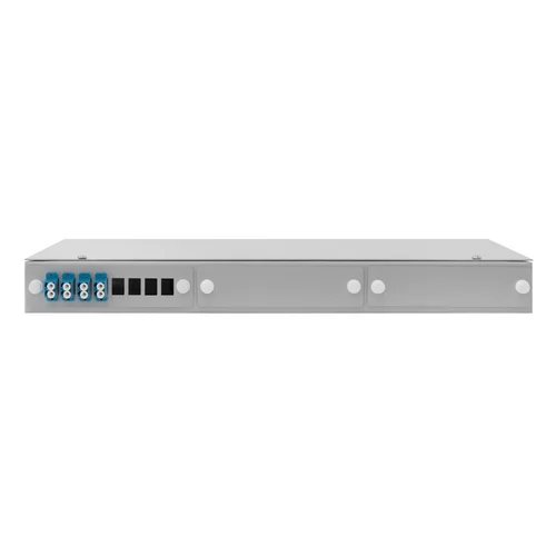

Стоечный оптический кросс 1U, 8 оптических портов LC (комплект с розетками и пигтейлами), возможность расширения до 48 LC портов. Кросс поставляется в предсобранном виде.
Кросс оптический 19" (ШКОС) укомплектованный на 8 LC портов (комплект с розетками и пигтейлами)
1 797
завтра, бесплатно
Стоечный оптический кросс используется для коммутации, распределения оптоволоконных кабелей связи и защиты мест сварки от повреждений. Кроссы устанавливается в телекоммуникационный шкаф или стойку.
Конструктивно представляет собой металлическую коробку с кронштейнами, имеющую на задней части кабельные вводы, а на передней отверстия под съемные планки (позволяющие изменять тип оптических розеток и емкость кросса), со сплайс-кассетами для размещения термосадочных гильз (КДЗС).
Кросс SNR-ODF-24R-8LC-P имеет кабельные вводы, что позволяет легко производить монтаж кабеля. Конструкция предусматривает фиксацию вводимого кабеля по оболочке с помощью пластиковых хомутов на Т-образном лепестке, а так же фиксировать силовой элемент с помощью металлической площадки.
Особенности кросса:​
  • кросс комплектуется оптическими розетками и пигтейлами типа LC;
  • корпус кросса выполнен из стали и имеет антикоррозийное порошковое покрытие;
  • емкость кросса позволяет установить 1-2 сплайс-кассеты.
Тип монтажа кроссаСтоечный
Высота, U1
Материал:Сталь (1,0 мм)
ЦветСерый
Количество оптических портов8
Тип устанавливаемых адаптеровLC
Количество кабельных вводов5
Количество адаптерных планок1
Степень защитыIP20
Температура эксплуатации, °Cот -10 до 50
Габаритные размеры,мм403x215x44
ВЕС, КГ2,7
Комплект поставкиКросс оптический SNR-ODF-24R-LE - 1 шт
Сплайс-кассета на 16 портов SK-U-01 - 1 шт
Крышка черная для сплайс-кассеты SK-U-01-CVR - 1 шт
Планка адаптерная (SC) - 1 шт
Металлическая заглушка - 2 шт
Адаптер проходной SNR LC-LC SM дуплексный- 4 шт
Шнур монтажный оптический LC/UPC SM G.657.A1 3 метра - 4 шт
Гильза термоусадочная 60мм (уп.10шт) - 1 уп
