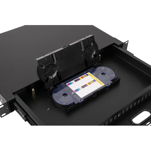

Стоечный оптический кросс используется для коммутации, распределения оптоволоконных кабелей связи и защиты мест сварки от повреждений. Кросс устанавливается в телекоммуникационный шкаф или стойку.
Оптический кросс SNR-ODF-24RPD-24LCQ-MM4-P-BK имеет выдвижной механизм открытия, который существенно упрощает процесс его обслуживания и при этом не требует демонтажа кросса из шкафа или стойки.
Корпус кросса выполнен из холоднокатаной стали толщиной 1,2 мм. На задней стенке корпуса расположены четыре кабельных ввода диаметром до 16 мм и соответственно четыре узла для крепления кабеля, в комплект входят резиновые заглушки для защиты от пыли и влаги. На лицевой стороне установлена металлическая адаптерная планка, позволяющая установить до 24 адаптеров LC Quadro, так же в комплект поставки входят 2 сменные планки для установки SC/LC Duplex, FC/ST адаптеров.
Внутри кросса установлена сплайс-кассета, которая состоит из нижнего и верхнего уровня на каждом из которых можно разместить до 24 (48 в два ряда) гильз КДЗС.
Особенности:
  • стандартный размер для монтажа в 19-дюймовые телекоммуникационные шкафы и стойки;
  • выдвижной механизм, облегчающий укладку кабелей;
  • наличие в комплектации дополнительных адаптерных планок, для SC/LC и для FC/ST адаптеров;
  • выдвижная панель кросса фиксируется на двух винтах;
  • ввод кабелей через заднюю стенку;
  • наличие фронтальной полки с отверстиями для фиксации патчкордов;
  • легкий вес и удобное обслуживание;
  • оптический кросс является отличным решением для ЦОД и узлов доступа, которое сочетает высокую производительность, а также удобство монтажа и обслуживания.
