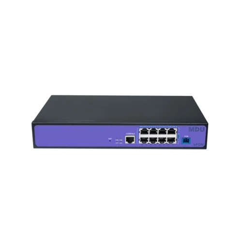

Абонентский терминал ONU GPON, c  8 портами PoE 10/100/1000Base-T, поддерживает функцию PoE/PoE+ (опционально). Он используется для передачи данных и может подавать питание на подключенные камеры, точки доступа и другие терминалы.
Типы абонентских устройств ONU/ONTSFU(мост)
Технология PONXPON
Wi-Fi на ONUНет
Порт RFНет
Тип коннектора PON-портаSC/UPC
Тип транспондераB+
Минимально допустимый уровень RX для ONU-27
Максимально допустимый уровень RX для ONU-8
Интерфейсы 10/100/1000BaseT8
Блоки питания48
