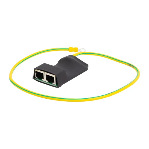

Устройство защиты от импульсных помех одного Ethernet порта. Скорость передачи: 10/100/1000 Мбит/сек. PoE: af/at/bt, Passive PoE
Грозозащита Ethernet SNR-SPNet-B1001 IP10
980
28 сентября, бесплатно
Отгрузим в ТК для доставки: 29 сентября
Устройство SNR-SPNet-B1001-IP10 является аналогом устройства SNR-DROZD-1.0.
Устройство SNR-SPNet-B1001-IP10 с защитой всех четырех пар UTP–кабеля для 10/100/1000Base Ethernet PoE: af/at/bt, Passive PoE.
Исполнение устройства печатная плата в термоусадочной трубке, с кабелем заземления. В основе грозозащиты стоит модуль SNR-SPNet-B1000, реализована базовая версия защиты: «линия - земля». Gigabit Ethernet обеспечивается на длине кабеля 75м, 10/100Base Ethernet обеспечивается на длине кабеля 100м.
Технические характеристики:
Количество защищаемых портов 1
Максимально длительное рабочее напряжение Uc, VDC (Линия — линия), В Защита отсутствует
Уровень напряжения защиты, Up (Линия - PE), В 470
Возврат в исходное состояние после импульса, нс 400
Устойчивость к переменному току, (Линия – PE), А 5
Номинальный разрядный ток (Линия — линия), А Защита отсутствует
Номинальный разрядный ток (Линия — PE), кА 5
Импульсный разрядный ток (Линия — PE), кА 1
Суммарный разрядный  ток, кА 5
Время срабатывания (Линия — линия), нс Защита отсутствует
Время срабатывания (Линия — PE), нс 600
Режим повреждения Режим 1 (защита от помехи «Линия — PE»)
Полоса частот, МГц 125
Емкость, пФ (Линия - Линия) 13
Емкость, пФ (Линия - PE) 4
Потери при вводе, дБ 3
Перекрёстная наводка на передающем конце, дБ 35
Возвратные потери, дБ 5
Вносимые потери, дБ 5
Скорость передачи данных, Мбит/с 10, 100, 1000
Температура эксплуатации, ºС -40...+60
Габаритные размеры устройства, мм 40х60х18
Длина кабеля заземления, м 0,5
Сечение кабеля заземления, мм 2,5
Диаметр наконечника на кабеле заземления, мм 5,2 (болт М5)
Режимы повреждения при перенапряжении:
  • Режим 1: Условие, при котором часть УЗИП, ограничивающая напряжение, отключилась. Функция ограничения напряжения не действует, но линия остаётся работоспособной;
  • Режим 2: Условие, при котором часть УЗИП, ограничивающая напряжение, накоротко замкнута очень малым полным сопротивлением внутри УЗИП. Линия неработоспособна, однако оборудование остаётся защищённым коротким замыканием.
