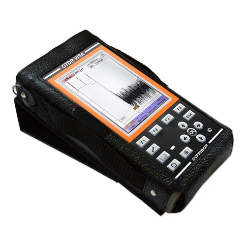

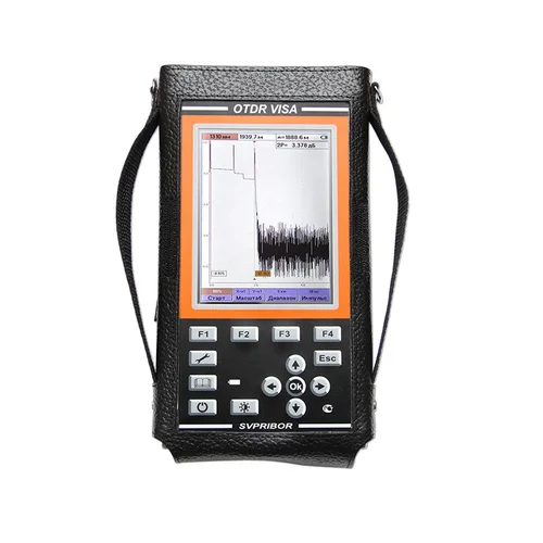

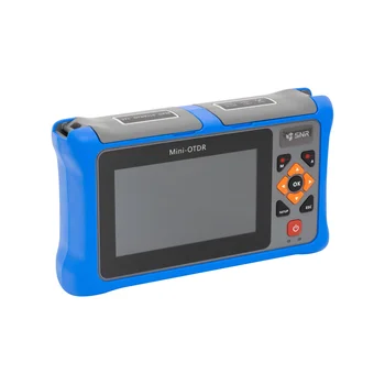

​OTDR VISA 1550 - оптический рефлектометр на 1 длину волны 1550 нм.
Универсальный измерительный комплекс для эксплуатации ВОЛС. Прибор может применяться при монтаже для паспортизации линии, при эксплуатации волоконно-оптических линий связи для контроля состояния оптических кабелей и локализации неисправности. Удобен для оснащения магистральных станций, а также при эксплуатации новых технологий доступа оптоволокна в дом (PON, FTTB и др. FTTx).
Опция (заказывается дополнительно):
  • Опция измерителя оптической мощности на 1310 и 1550 нм (PM, FC, +6 .. -70 дБм)
Основные особенности:
  • «Автоматические измерения»: просто нажать кнопку «старт» - прибор сам выставит нужные параметры, проведет измерения и покажет рефлектограмму с анализом технического состояния линии
  • Анализ потерь 2P, 2PA, LSA, 5PA, ORL, REF
  • Высококонтрастный ЖК дисплей 480х640
  • Связь с компьютером USB
  • Обновление ПО с диска
  • Сохранение данных в стандарте Bellcore
  • Проведение измерений и автоматическое сохранение результатов на двух длинах волн
  • Функция определения активного волокна
Функциональные возможности:
  • Определение распределения потерь вдоль ВОЛС, выявление элементов линии связи
  • Определение точного расположения обрывов или дефектных участков ВОЛС
  • Оценка полных потерь в волоконно-оптической линии связи при приемке линии и периодическом тестировании
  • Измерение средних потерь оптического волокна на катушках, равномерность распределения потерь в волокне и выявление наличия локальных дефектов при производстве волокна
  • Измерение потерь в механических и в сварных соединениях
  • Обнаружение постепенного или внезапного ухудшения качества волокна путем сравнения его характеристик с результатами более ранних измерений
  • Проведение измерений средней оптической мощности (в дБм и мВт) при работе с внешним источником лазерного излучения на длинах волн 1310 и 1550 нм
  • Сохранение в энергонезависимой памяти результатов измерений (рефлектометрических и измерений мощности) с возможностью их просмотра или последующей передачи на персональный компьютер
