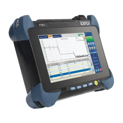

Модульная платформа EXFO FTB-1v2-PRO-SC (однослотовая корзина)
FTB-1v2-PRO-SC- компактная модульная платформа от компании EXFO. Одно из самых компактных решений на рынке для тестирования линий связи. Позволяет устанавливать один модуль оптического рефлектометра серии FTBx-700C, оптического тестера серии FTBx-940/945 или транспортный анализатор 10G - FTBx-8870/8880.
   В отличие от обычной, версия PRO имеет более производительную аппаратную часть, построенную на 4-х ядерном процессоре с 4 Гб оперативной памяти. Внутренняя память прибора на базе твердотельного накопителя объемом 128 Гб.
   Многие ошибочно считают, что сама платформа является измерительным прибором, но это не так. Платформа является лишь компьютером, а возможности тестирования зависят от модуля, который в эту платформу установлен.
   Для большей универсальности, вместо установки одного модуля, как было ранее для платформы FTB-1, новая модификация теперь поставляется с корзиной одно- или двухслотовой. Стали поддерживаться модули серии FTBx, как и для платформы FTB-2. При заказе выбирается тип корзины, которая устанавливается в платформе.
    Как и FTB-2, платформа работает под управлением операционной система Windows 10. Это позволяет использовать ее как портативный компьютер. Интерфейс системы привычен многим пользователем, что облегчает работы с прибором. Кроме того, возможности системы можно расширить за счет установки сторонних приложений.
    Основным отличием данной платформы является сенсорный емкостной дисплей высокого разрешения с поддержкой мультитач диагональю 8 дюймов. Он обеспечивает высокое качество изображения и удобство управления при обработке результатов измерений. Для облегчения использования в комплекте идет специальный стилус для работы с емкостными дисплеями.
     В качестве интерфейсов для передачи данных используются порты USB версии 2.0 и 3.0, Ethernet порт RJ-45 10/100/1000 Мбит/с, который также может использоваться для подключения к интернету или удаленного управления платформой. Для расширения встроенной памяти платформа поддерживает дополнительно установку карт памяти MicroSD.
    Как и все платформы EXFO серии FTB, опционально может быть установлен встроенный измеритель мощности и визуальный дефектоскоп (VFL). Также может быть установлен модуль беспроводной передачи данных Wi-Fi и Bluetooth.
    Платформа поддерживает подключение микроскопов серии FIP-400B с подключением по USB и беспроводных FIP-400B Wireless с подключением по Wi-Fi. Наличие микроскопа позволит оценить состояние оптических коннекторов, позволяя устранить проблемы на линии, связанные с грязными или поврежденным ферулами.
    Для защиты от возможных ударов при транспортировке или использовании прибора, платформа имеет обрезиненную защиту корпуса, а для удобства захвата в руке - ремешок, который идет в комплекте.
