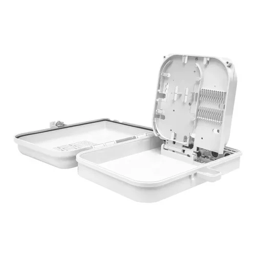

Оптический бокс BO-FTTH-FDB-16S используется в системах передачи данных для соединения и коммутации магистральных и абонентских оптических кабелей, а также механической защиты сварных соединений оптических волокон. Он может использоваться в качестве кроссировочного узла при реализации вводно-распределительных устройств, телекоммуникационных кроссов. Допускает ввод двух линейных оптических кабелей и до 16 абонентских отводов.

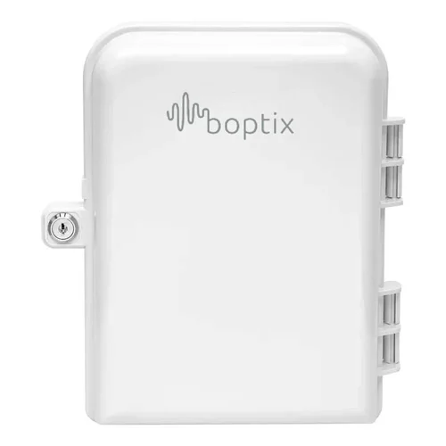

Корпус бокса изготовлен из пластика устойчивого к ультрафиолетовому воздействию и расчитан на эксплуатацию в широком температурном диапазоне (-40°C ~ +60°C). Степень защиты IP65 позволяет использовать BO-FTTH-FDB-16S как внутри помещений, так и для уличного монтажа.
Применение:
  • FTTH
  • PON
  • телекоммуникационные сети
  • локальные сети

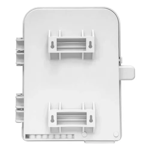

На задней стенке расположены отверстия для настенного крепления и монтажной ленты для последуюшей установки бокса на опоре.Встроенный замок обеспечивает защиту от несанкционированного доступа.

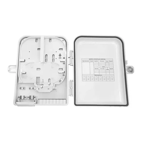

Внутри бокса расположена откидная двусторонняя панель с широким углом открытия (более 90°), что существенно упрощает процесс монтажа и обслуживания. На одной стороне панели находится адаптерная планка, позволяющая разместить до 16 оптических адаптеров типа SC и LC Duplex.  На другой стороне расположена сплайс-кассета для фиксации гильз КДЗС и размещения запаса оптического волокна и оптических делителей 1/16. Возможность установки оптических делителей позволяет использовать BO-FTTH-FDB-16S при строительстве PON сетей.

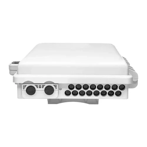

  • 2 ввода для линейного кабеля, 16 отводов абонентских линий;

Количество выводов абонентского кабеля16

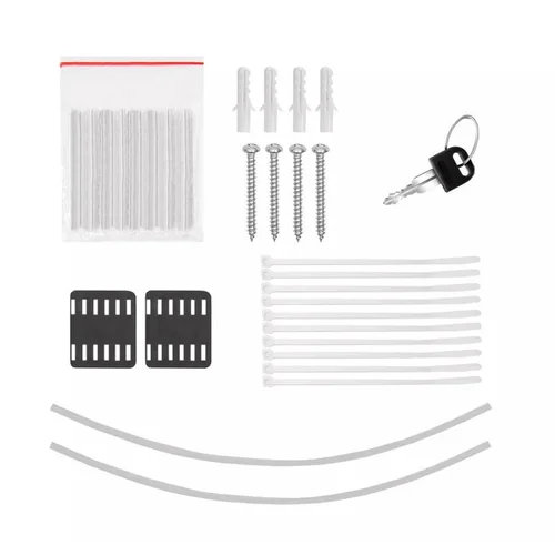

Комплект поставкиБокс BO-FTTH-FDB-16S - 1 шт
Ключ - 1 шт
Транспортная трубка - 2 шт
Уплотнители для абонентских кабелей - 16 шт
Расходные материалы: саморезы, дюбели, стяжки, гильзы КДЗС - 1 комплект
