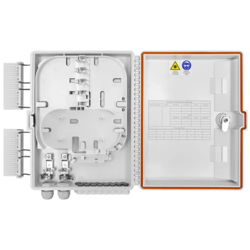

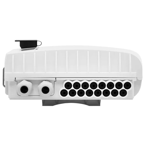

Оптический бокс SNR-FTTH-FDB-16 используется в системах передачи данных для соединения и коммутации магистральных и абонентских оптических кабелей, а также механической защиты сварных соединений оптических волокон. Он может использоваться в качестве кроссировочного узла при реализации вводно-распределительных устройств, телекоммуникационных кроссов. Допускает ввод двух линейных оптических кабелей и до 16 абонентских отводов.
Корпус бокса изготовлен из пластика устойчивого к ультрафиолетовому воздействию и расчитан на эксплуатацию в широком температурном диапазоне (-40°C ~ +60°C). Степень защиты IP65 позволяет использовать SNR-FTTH-FDB-16 как внутри помещений, так и для уличного монтажа.
Применение:
  • FTTH;
  • PON;
  • телекоммуникационные сети;
  • локальные сети.

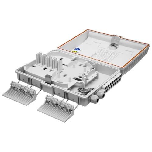

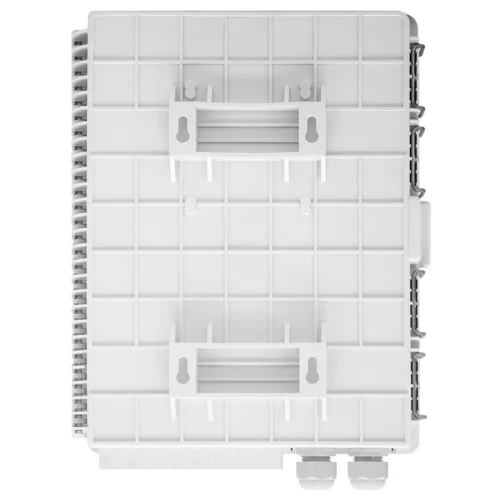

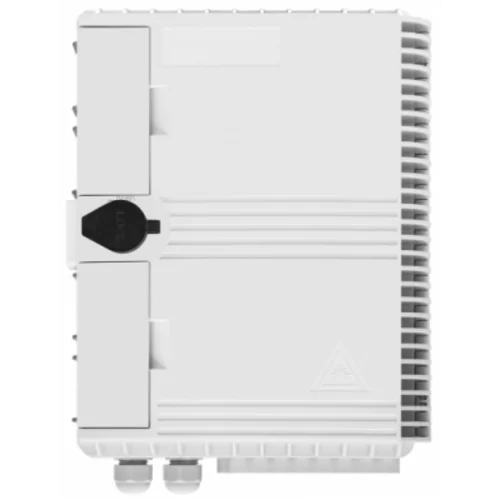

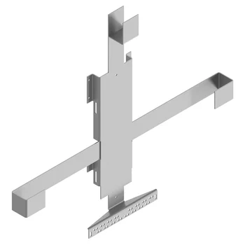

На задней стенке расположены отверстия для настенного крепления и монтажной ленты для последуюшей установки бокса на опоре. Крышка бокса в закрытом положении дополнительно фиксируется двумя специальными прижимными площадками. Встроенный замок обеспечивает защиту от несанкционированного доступа.

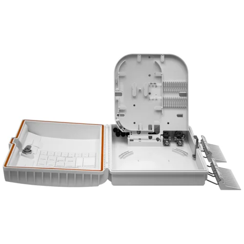

Внутри бокса расположена откидная двусторонняя панель с широким углом открытия (более 90°), что существенно упрощает процесс монтажа и обслуживания. На одной стороне панели находится адаптерная планка, позволяющая разместить до 16 оптических адаптеров типа SC и LC Duplex.  На другой стороне расположена сплайс-кассета для фиксации гильз КДЗС и размещения запаса оптического волокна и оптических делителей 1/16. Возможность установки оптических делителей позволяет использовать SNR-FTTH-FDB-16 при строительстве PON сетей.
Кабельные вводы для линейного и абонентского кабеля защищены прорезиненной вставкой. Два герметичных ввода со степенью защиты IP68 позволяют завести в бокс 2 линейных кабеля максимальным диаметром до 13 мм. Специальные фиксаторы позволяют надежно закрепить кабель различной конструкции.
Основные особенности:
  • 2 ввода для линейного кабеля, 16 отводов абонентских линий;
  • компактное и эргономичное внутреннее устройство бокса;
  • удобство при монтаже и обслуживании;
  • различные варианты монтажа: внутри помещений, уличный;
  • степень защиты IP65;
  • прочный и надежный корпус;
  • большой угол открытия крышки и сплайс-кассеты.

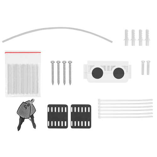

Комплект поставкиБокс SNR-FTTH-FDB-16 - 1 шт
Ключ - 2 шт
Транспортная трубка - 1 шт
Сменная вставка для ввода кабеля - 1 шт
Уплотнители для абонентских кабелей - 16 шт
Расходные материалы: саморезы, дюбели, стяжки, гильзы КДЗС - 1 комплект
