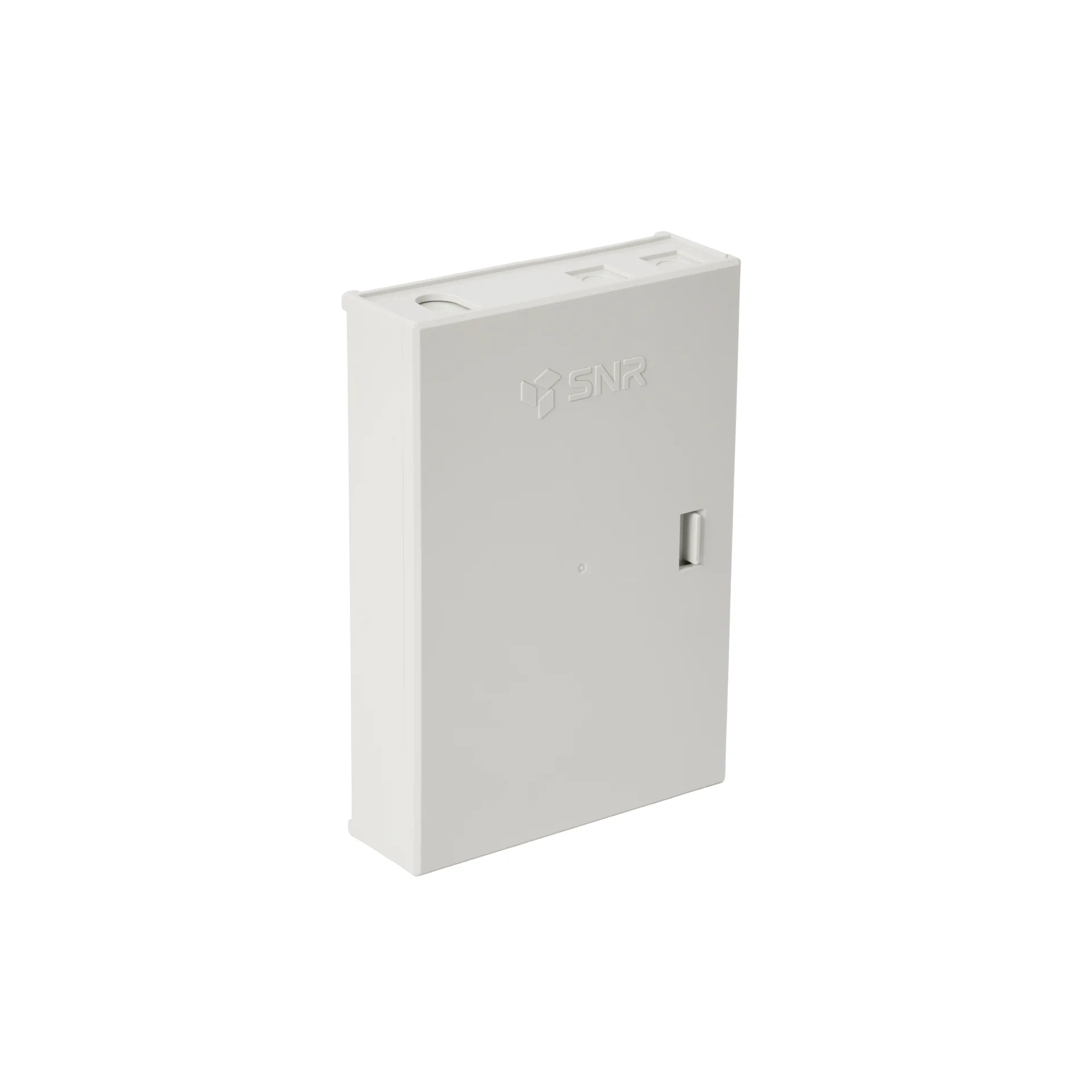

Настенный оптический кросс SNR-ODF-6WP представляет собой коммутационное устройство для распределения оптических волокон линейного кабеля на абонентские линии.

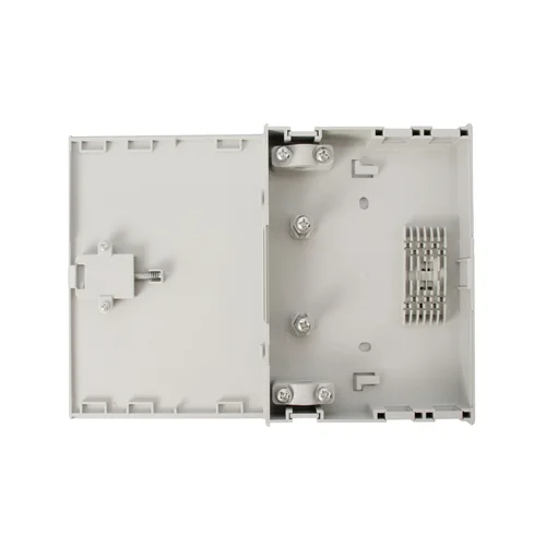

Конструкция кросса позволяет сваривать до 6 волокон и выводить оптические пигтейлы наружу или подключать их с помощью устанавливаемых адаптеров SC/LC Duplex. Также кросс имеет два кабельных ввода  с зажимными скобами и дополнительными металлическими фиксатором силовых элементов кабеля. Четыре порта под SC-розетку защищены пластиковыми заглушками.
Несмотря на малые габариты и упрощённую конструкцию, кросс обеспечивает высокое удобство монтажа и эксплуатации при соблюдении всех требований накладываемых на радиус изгиба оптического волокна.
Данный кросс является идеальным решением для реализации вводно-распределительных устройств, телекоммуникационных кроссов, серверных комнат и других коммуникационных центров, где лимитировано свободное пространство.
Компактность, простота, надежность дают возможность использовать такую кросс-муфту по технологии PON, FTTH и WDM-сетях.
Тип монтажа кроссаНастенный
Материал:Пластик
Количество оптических портов6
Тип устанавливаемых адаптеровSC/LC Duplex
Количество кабельных вводов2
Степень защитыIP20
Температура эксплуатации, °Cот -20 до 40
Габаритные размеры,мм152х105х32
ВЕС, КГ0,2

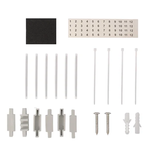

Комплект поставкиКорпус - 1 шт
Гильза КДЗС - 6 шт
Дюбель для крепления кросса на стену - 2 шт
Съемная пластиковая заглушка SC - 4 шт
Съемная пластиковая заглушка на кабельные вводы - 2 шт
Кабельные маркеры - 1 шт

Для каких целей в комплекте кросса идет Наждачная бумага?
NAG
12.10.2022, 04:55
Абразив нужен для зачистки оболочки определенных типов кабеля.
