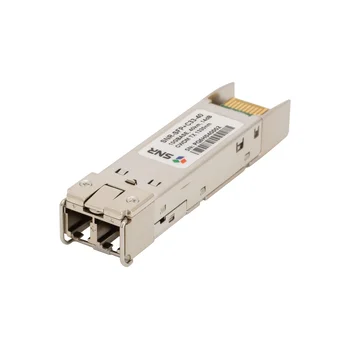

Двухволоконный CWDM модуль, SFP+ 10GBASE-ER/EW, разъем LC, рабочая длина волны 1530nm , дальность до 40км (до 14dB).
Модуль SFP+ CWDM оптический, дальность до 40км (14dB), 1530нм
28 669
Гарантия 36 месяцев
10 гигабитный CWDM модуль с форм-фактором SFP+, работающий по стандарту 10GBASE-ER/EW и совместимый со стандартами 10G Ethernet.
Основные характеристики:
  • Рабочая длина волны TX 1530nm;
  • Поддерживает скорости до 10.3125Gb/s;
  • Поддержка «горячей» замены;
  • Максимальная дальность связи 40км;
  • EML лазер, PIN приемник;
  • Duplex LC - connector;
  • Напряжение питания 3.3В;
  • Рабочая температура -5... 70 °C;
  • Мощность излучения -0.5.. 4dBm;
  • Чувствительность приемника -14.5dBm;
  • Соответствие рекомендациям SFF-8472 Multisource Agreement (MSA).
Область применения:
  • 10G Ethernet Interconnect;
  • 1000 Base-LX Ethernet;
  • Other links.
Спецификация
Тип модуляCWDM
Скорость модуля10Gbps
Тип оптического волокнаSMF
Длина волны Tx, нм1530
Оптический бюджет,дБ14
Мощность излучения, дБмот -0.5 до 4
Чувствительность приемника, дБм-14,5
Максимально допустимый уровень, дБм0,5
Форм-фактор модуляМодули SFP+
Тип коннектора модуляLC
Максимальное расстояние, км20-40
Расстояние передачи (диапазон), км20-40
