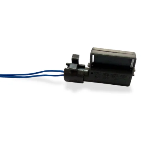

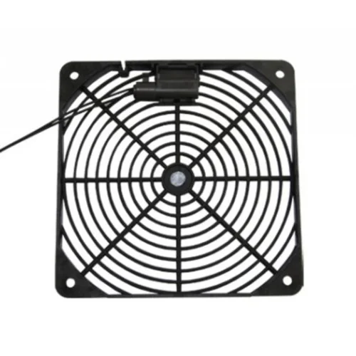

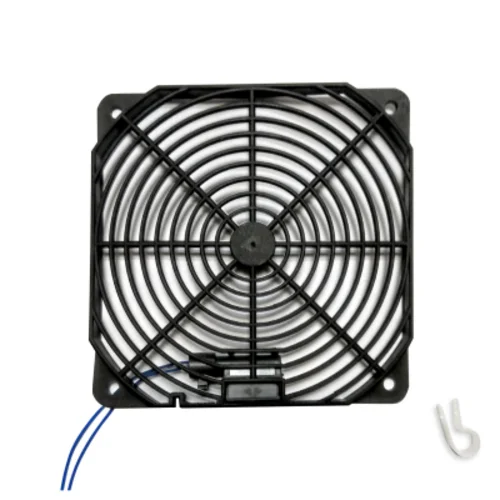

Датчик воздушного потока (модель АМС520) предназначен для сигнализации о наличии или отсутствии напора воздушного потока. Может использоваться в качестве сигнального контакта или для индикации неисправности вентилятора или закупоривания вытяжки.
При подключении датчика к устройствам NetPing/UniPing появляется возможность в получении уведомлений о наличии воздушного потока в виде Syslog, Email, SMS и SNMP TRAP сообщений. Датчик подключается при помощи двух проводов к одной из IO линий устройства и клемме GND. В web-интерфейсе устройства отображается как состояние той IO линии, к которой он подключён.
При наличии воздушного потока, когда заслонка датчика поднимается вверх, сигнальные контакты размыкаются, IO линия устройства NetPing принимает состояние «лог. 1». При отсутствии воздушного потока, когда заслонка датчика опускается вниз в исходное состояние, сигнальные контакты замыкаются, IO линия устройства NetPing принимает состояние «лог. 0».
Датчик идёт в комплекте с несъёмным кабелем с наконечниками на концах. Длину кабеля можно увеличить при помощи удлинителей шлейфа датчика RC-4, которые последовательно включаются друг в друга или самостоятельно при помощи любого провода с сечением не менее 0,4 мм2. Максимально допустимая длина шлейфа 100 метров.

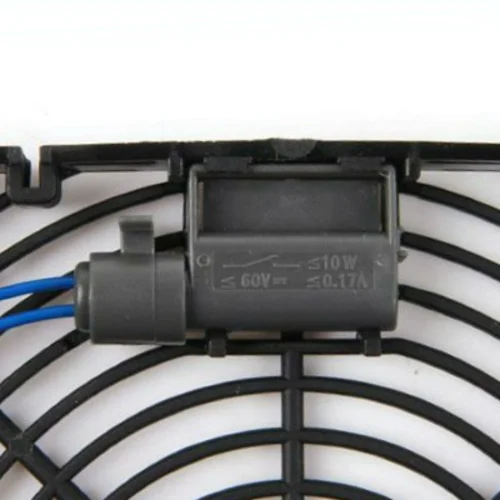

5. Коммутируемая мощность не должна превышать 10 Вт.
6. Не допускается кратковременное превышение максимального напряжения и максимального тока.
7. Для индуктивной или ёмкостной нагрузки возникающие пусковые напряжения и токи должны быть ограничены подходящей защитной схемой.
