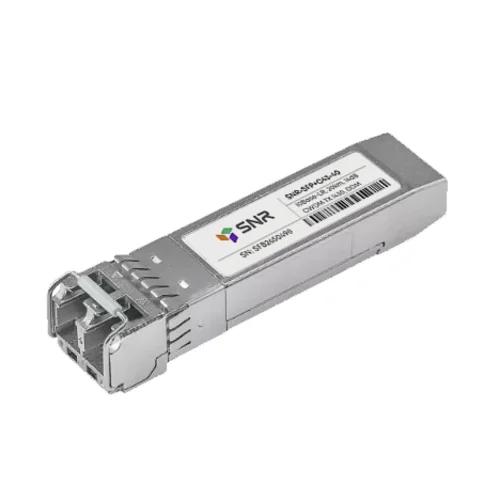

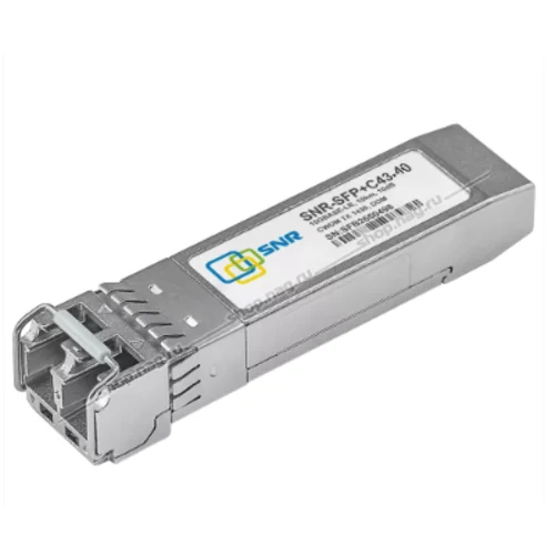

Двухволоконный CWDM модуль, SFP+ 10GBASE-LR/LW, разъем LC, рабочая длина волны 1430нм, дальность до 20км (до 14dB).
Модуль SFP+ CWDM оптический 1430nm, 40км (14dB)
12 039
Гарантия 36 месяцев
10 гигабитный CWDM модуль с форм-фактором SFP+, работающий по стандарту 10GBASE-LR/LW и совместимый со стандартами 10G Ethernet.
Основные характеристики:
  • Рабочая длина волны TX 1430нм;
  • Поддерживает скорости до 10.3Gb/s;
  • Поддержка «горячей» замены;
  • Максимальная дальность связи 10км;
  • DFB лазер, PIN приемник;
  • Duplex LC - connector;
  • Напряжение питания 3.3В;
  • Рабочая температура 0... 70 °C;
  • Оптический бюджет: 14dB;
  • Соответствие рекомендациям SFF-8472 Multisource Agreement (MSA).
Область применения:
  • 10G Ethernet
Уважаемы клиенты!
Обращем Ваше внимание, что ввиду физики распространения оптического сигнала на длинах волн 1410, 1430, 1450 нм, реальное расстояние значительно меньше, чем на соседних длинах волн и указано в таблице ниже:
Таблица указана для оптических модулей с опитическим бюджетом 14dB
Длиина волны, нм. Максимальное расстояние, км
1410 30
1430 20
1450 15
Тип модуляCWDM
Скорость модуля10Gbps
Тип оптического волокнаSMF
Длина волны Tx, нм1430
Оптический бюджет,дБ14
Мощность излучения, дБмот -0.5 до 4
Чувствительность приемника, дБм-14,5
Максимально допустимый уровень, дБм0,5
Форм-фактор модуляМодули SFP+
Тип коннектора модуляLC
Максимальное расстояние, км40
Расстояние передачи (диапазон), км20-40
