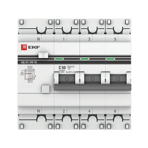

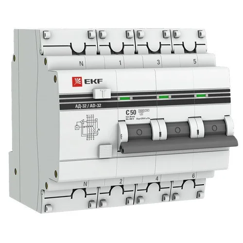

| Вид товара | Выключатель автоматический дифференциального тока |
| Высота,м | 0.08 |
| Гарантийный срок | 7 лет |
| Глубина монтажа, установки ,мм | 40 |
| Для скрытого монтажа | Да |
| Количество защищенных полюсов | 3 |
| Номинальная отключающая способность в соответствии с EN 60898 ,кА | 4.5 |
| Номинальная отключающая способность по IEC 60947-2 ,кА | 4.5 |
| Номинальное импульсное напряжение ,кВ | 6 |
| Номинальное напряжение (В) | 400 |
| Номинальное напряжение изоляции Ui ,В | 500 |
| Номинальный ток, А. | 50 |
| Общее количество полюсов | 2 |
| Рабочая температура окружающей среды ,град.C | -25...50 |
| Род тока | Переменный ток (AC) |
| С коммутируемым нейтральным проводником | Да |
| Серия | PROxima |
| Сечение многопроволочного гибкого проводника ,кв.мм | 0...16 |
| Сечение однопроволочного проводника ,кв.мм | 0...25 |
| Степень загрязнения (число) | 3 |
| Характеристика срабатывания | C |
| Частота (Гц) | 50 Гц |
| Ширина в числах модульных расстояний | 4.5 |
| Ширина,м | 0.08 |
| Степень защиты IP | IP20 |
