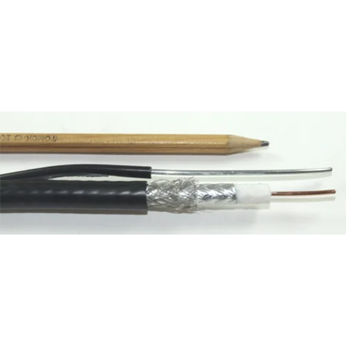

Материалы элементов кабеля:
  • Центральная жила: стальная, плакированная медью;
  • Диэлектрик: вспененный полиэтиленовый диэлектрик;
  • 1-й экран: алюминий-полипропилен ламинированная лента приклеенная к диэлектрику;
  • 2-й экран: оплетка из скрученной алюминиевой проволоки;
  • Оболочка: черная поливинилхлоридная или полиэтиленовая.
Геометрические размеры элементов кабеля:
Стандартная конструкция
Номинальный диаметр центрального проводника, мм 1.63
Номинальный диаметр с диэлектриком, мм 7.11
Номинальный диаметр с фольгой (1-й слой), мм 7.29
Номинальный диаметр с оболочкой, мм 10.03
Номинальная толщина стенок оболочки, мм 1.07
Номинальный диаметр стальной проволоки, мм 1.83 (одинарный); 2.77 (сдвоенный)
Механические характеристики
Диаметр стальной проволоки, мм Сила, кгс
Минимальное усилие разрушения проволоки 1.83 166
2.77 818
Электрические характеристики:
  • Номинальное волновое сопротивление, Ом: 75;
  • Номинальная скорость распространения, %: 85.
  • Петлевое сопротивление постоянному току, Ом/км: 61 (центральная жила плакированная медью); 36 (полностью медная центральная жила).
Затухание (при 20°C):
Частота, МГц Максимальное, дБ/100 м
5 1.19
55 3.29
210 6.10
250 6.59
270 6.81
300 7.24
400 8.39
450 8.76
500 9.44
550 9.85
600 10.47
750 11.85
870 12.92
1000 13.79
  Масса отгрузочная, кг/км - 130.96
