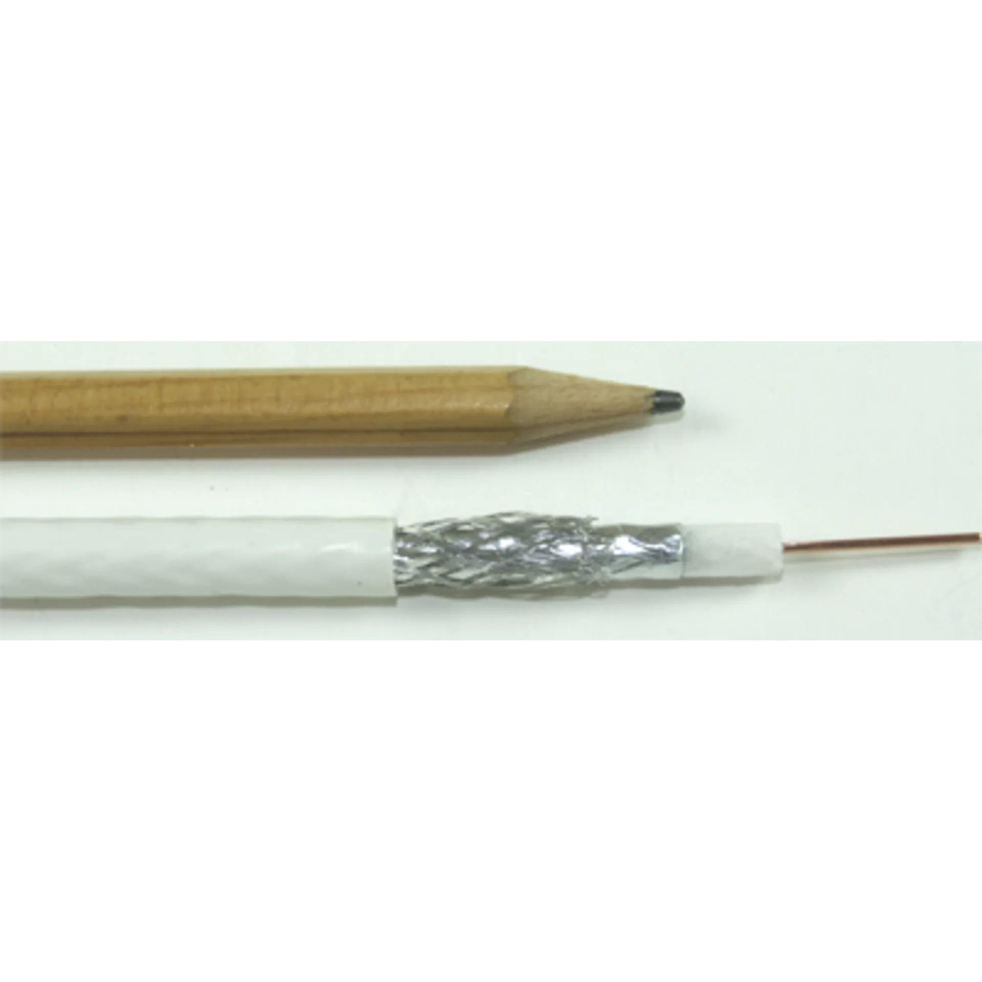

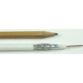

Абонентский коаксиальный кабель с центральной медной жилой, с приклеенной фольгой, оплеткой с заполнением 60% и поливинилхлоридной оболочкой. *Цвет оболочки кабеля может отличаться от указанной на фотографии.
Материалы элементов кабеля:
  • Центральная жила: медная;
  • Диэлектрик: вспененный полиэтиленовый диэлектрик;
  • 1-й экран: алюминий-полипропилен ламинированная лента приклеенная к диэлектрику;
  • 2-й экран: оплетка из скрученной алюминиевой проволоки;
  • Оболочка: белая* поливинилхлоридная или полиэтиленовая
Геометрические размеры элементов кабеля:
Стандартная конструкция
Номинальный диаметр центрального проводника, мм 1.02
Номинальный диаметр с диэлектриком, мм 4.57
Номинальный диаметр с фольгой (1-й слой), мм 4.75
Номинальный диаметр с оболочкой, мм 6.91
Номинальная толщина стенок оболочки, мм 0.76
Номинальный диаметр стальной проволоки, мм 1.30 (одинарный); 1.83 (сдвоенный)
Механические характеристики
Диаметр стальной проволоки, мм Сила, кгс
Минимальное усилие разрушения проволоки 1.30 82
1.83 166
Электрические характеристики:
  • Номинальное волновое сопротивление, Ом: 75;
  • Номинальная скорость распространения, %: 85.
Затухание (при 20°C):
Частота, МГц Максимальное, дБ/100 м
5 1.87
55 4.96
210 9.66
250 10.31
270 10.89
300 11.22
400 13.11
450 13.93
500 14.70
550 15.52
600 16.26
750 18.07
870 19.86
1000 21.57
