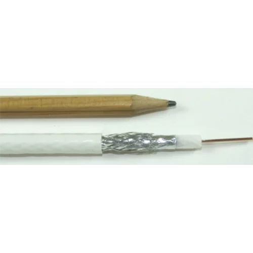

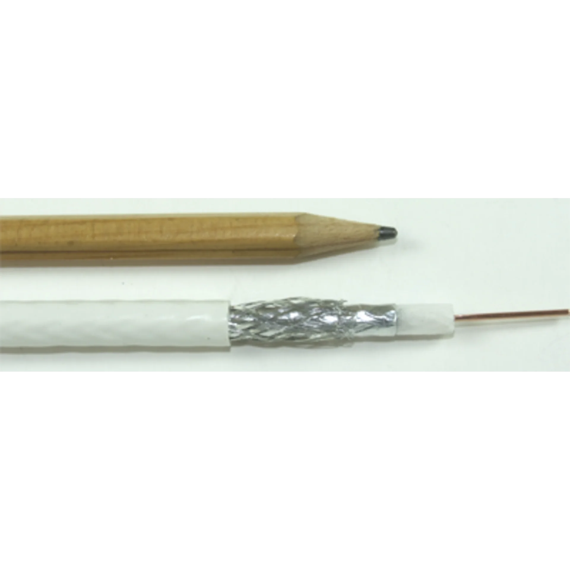

Абонентский коаксиальный кабель с центральной стальной, плакированной медью жилой, с приклеенной фольгой, оплеткой с заполнением 48% и поливинилхлоридной оболочкой.
Материалы элементов кабеля:
  • Центральная жила: стальная, плакированная медью;
  • Диэлектрик: вспененный полиэтиленовый диэлектрик;
  • 1-й экран: алюминий-полипропилен ламинированная лента приклеенная к диэлектрику;
  • 2-й экран: оплетка из скрученной алюминиевой проволоки;
  • Оболочка: белая поливинилхлоридная или полиэтиленовая.
