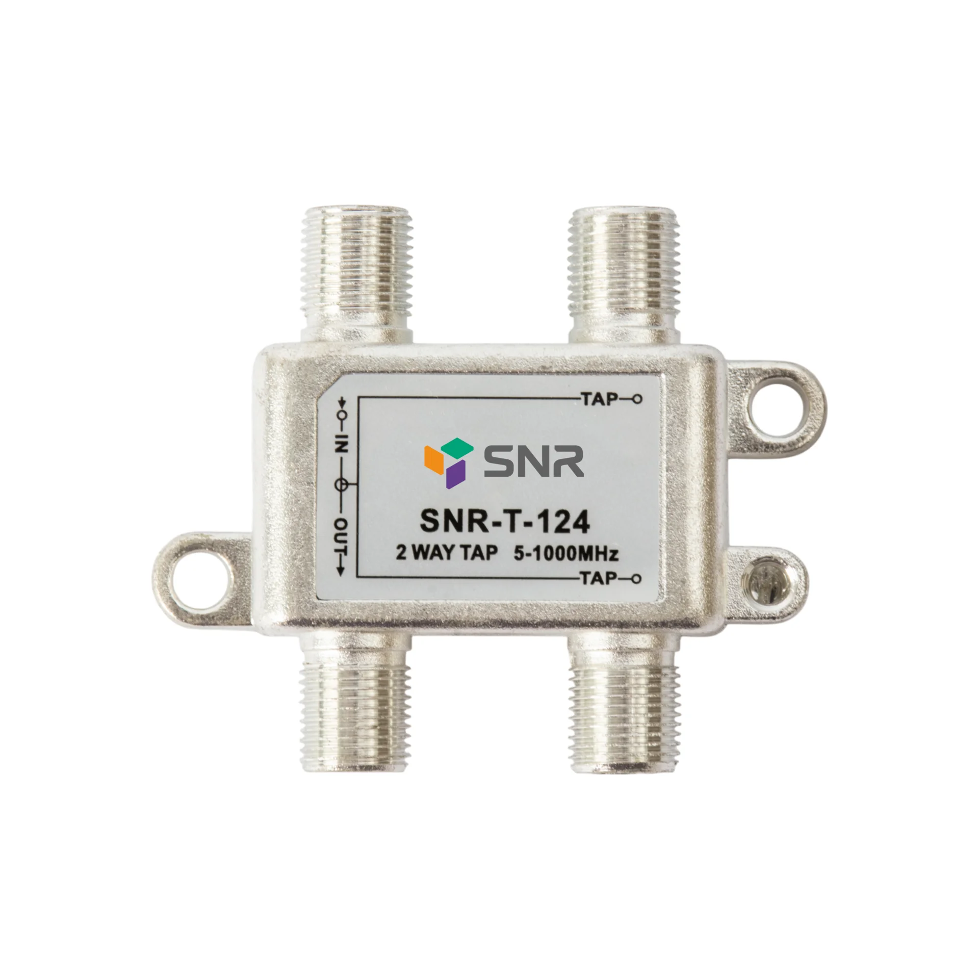

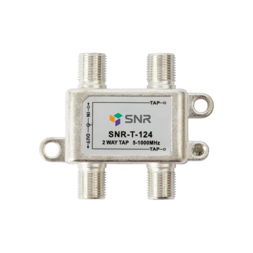

Достоинства:
  • Литой корпус с гальваническим покрытием;
  • Рабочий диапазон 5-1000MHz;
  • Входы и выходы типа "F";
  • Коэффициент экранирования более 100дБ благодаря запаянному корпусу;
  • Блокировочные конденсаторы по всем портам;
  • Обеспечивают стабильную работу обратного канала в интерактивных сетях;
  • Широкий диапазон номиналов.

    • Характеристики
      Тип ответвителя КТВДомовой
      Кол-во отводов1
      Затухание на отводе24
      Затухание проходное0,5
