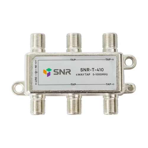

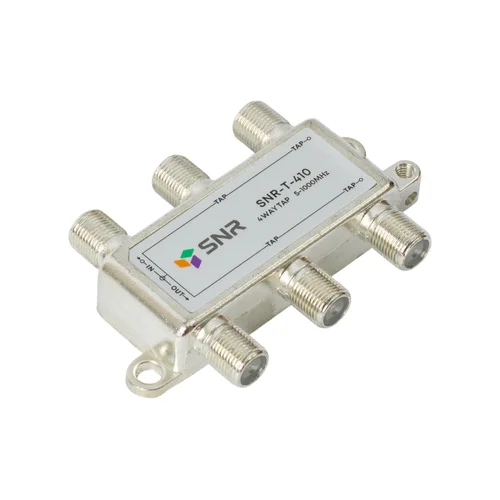

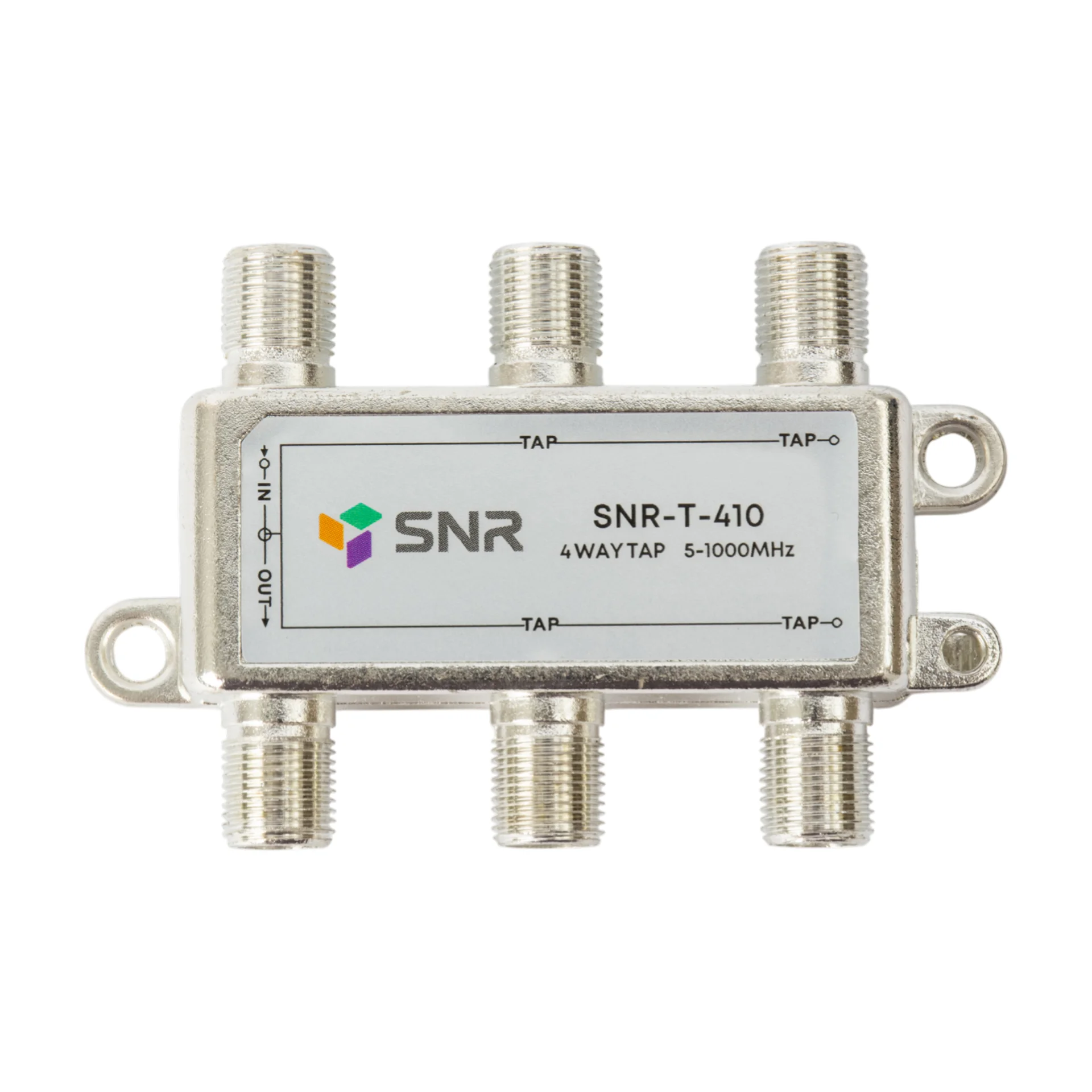

Ответвитель на 4 отвода, вносимое затухание IN-TAP 10dB.
Ответвитель абонентский SNR-T-410, на 4 отвода, вносимое затухание IN-TAP 10dB.
