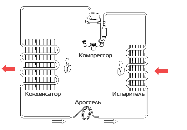

Кондиционер предназначен для регулирования температуры внутри телекоммуникационных шкафов, с целью обеспечения благоприятных условий работы установленного в шкаф оборудования в любое время года в независимости от погодных условий. Контур охлаждения смонтирован в форме неразборной герметичной системы. Установленные вентиляторы являются неразборными, рабочие механизмы которых защищены от попадания влаги и пыли.
Принцип работы
В кондиционере охлаждение и осушение рециркуляционного воздуха выполняется посредством холодильной машины непосредственного испарения. Благодаря полному разделению наружного (конденсатора) и внутреннего (испарителя) воздушных потоков,  в кондиционируемом модуле поддерживается необходимая степень чистоты воздушной среды и способствует облегчению выполнения регламентных работ. Нагрев поступающего воздуха в зимнее время достигается за счет нагрева встроенного нагревателя. Модельный ряд кондиционеров заправляется хладагентом R-410a.

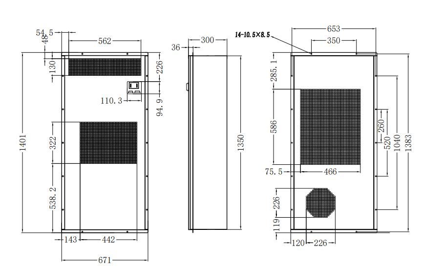

Габаритные размеры (ШхГхВ), мм671x300x1401
3D-модели и чертежи
