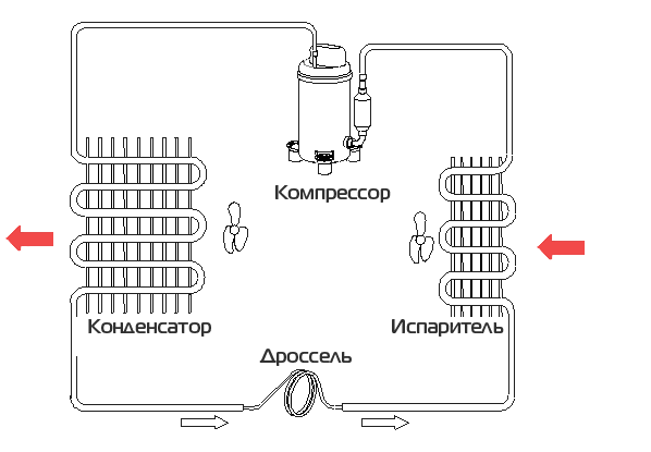

В кондиционере охлаждение и осушение рециркуляционного воздуха выполняется посредством холодильной машины непосредственного испарения. Благодаря полному разделению наружного (конденсатора) и внутреннего (испарителя) воздушных потоков,  в кондиционируемом модуле поддерживается необходимая степень чистоты воздушной среды и способствует облегчению выполнения регламентных работ. Нагрев поступающего воздуха в зимнее время достигается за счет нагрева встроенного нагревателя. Модельный ряд кондиционеров заправляется хладагентом R134a.

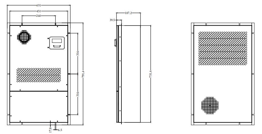

Габаритные размеры кондиционера
Тип кондиционераДля климатических шкафов
Охлаждающая мощность, Вт1500
Напряжение, В48 DC
Потребляемая мощность, Вт395
Тип используемого хладагентаR134a
Уровень защиты IPIP55
Уровень шума, dB(A)58
Диапазон рабочих температур, ºCот -5 до +50
Вес, Кг.32
Габаритные размеры (ШхГхВ), мм491x188x791
