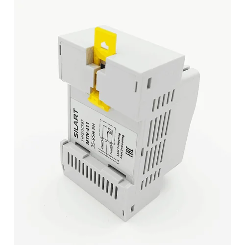

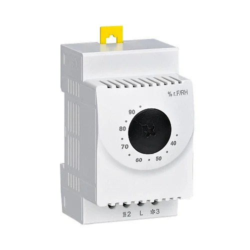

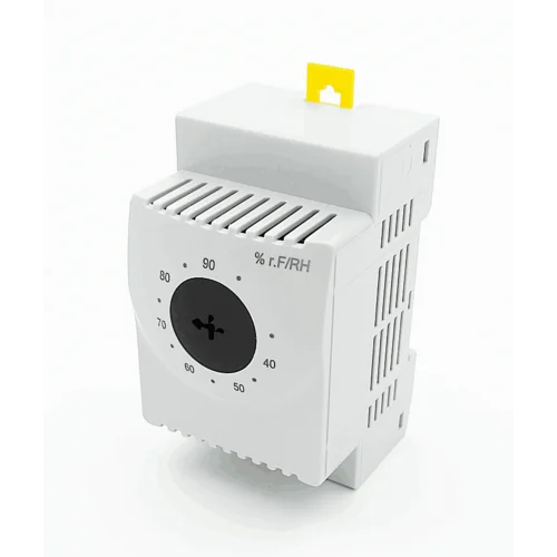

Переключающие гигростаты SILART серии MTN предназначены для регулировки относительной влажности в шкафах с целью защиты чувствительных электронных компонентов от влаги и выпадения конденсата.
Тип климатического оборудованияГигростат
Тип контактаПереключающий контакт
Тип монтажаDIN-рейка, 35мм
Максимальное напряжение, В250 AC
Максимальный ток, А5
Сечение подключаемых проводников, мм²до 2,5 мм2 (AWG14)
Диапазон регулировки, %RH35...95
Гистерезис, %RH± 5
Температура эксплуатации, °С0...+60
Температура хранения, °С-40...+60
Материал корпусапластик, UL94V-0
Степень защитыIP20
Габаритные размеры50x84x54,3
Вес, кг0,069
