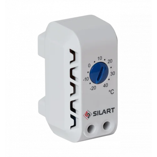

Термостат TBS-240 с диапазоном регулировки от -20С до +40С предназначен для размыкания силовой электрической цепи при заданной температуре. Термостат не имеет собственного электропотребления.
Термостат SILART, -20..+40 NO механический
SILART
Механический биметаллический термостат TBS-140 предназначен для контроля температуры в электротехнических шкафах и корпусах, обеспечивая защиту внутренних элементов шкафа или корпуса от переохлаждения. Термостат также может использоваться для приведения в действие сигнализации. Благодаря конструкции корпуса, обеспечивается необходимая циркуляция воздуха вокруг управляющего элемента термостата, при этом вентиляционные отверстия позволяют устанавливать термостат вплотную к ненагревающимся элементам шкафа или соседним устройствам.
Тип климатического оборудованияТермостат
Тип подключенияВинтовая клемма
Тип контактаNC (нормально замкнутый)
Тип монтажаDIN-рейка, 35мм
Температурный диапазон управления, °С-20...+40
Гистерезис, °С7±3
Температура эксплуатации, °С-40...+80
Температура хранения, °С-40...+80
Материал корпусапластик, UL94V-0
Степень защитыIP20
Габаритные размеры34х63х42
Вес, кг0,04
