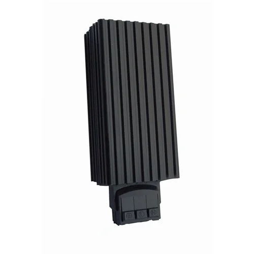

Нагреватель для поддержания требуемой температуры внутри телекоммуникационных и электротехнических шкафов. Мощность нагревателя 60Вт.
Обогреватель серии PTC, мощность 60Вт
1 745
завтра, бесплатно
Нагреватель для телекоммуникационного шкафа применяется:
  • для создания необходимого температурного режима (подогрева) внутри шкафов;
  • для защиты находящихся в шкафах устройств управления от воздействия низких температур и влаги.
Предназначен для длительного поддержания требуемой температуры внутри телекоммуникационных и электротехнических шкафов. Мощность нагревателя 60Вт, питание 220В.
Корпус из алюминиевого профиля предусматривает естественную тягу, позволяет равномерно прогревать шкаф.

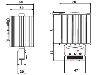

L= 140мм

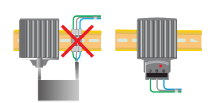

Нагревательный элемент – позистор, ограничивающий максимальную температуру, но не исключающий использование терморегулятора. Нагреватель устанавливается на DIN-рейку 35 мм. Подсоединяется трехполюсным зажимом. Предусмотрено использование гибких проводов с наконечниками от 0,5 до 1,5 мм, жестких проводов от 0,5 до 2,5 мм. Температура эксплуатации и хранения от -45 до +70°C.
Степень защиты IP20. Цвет черный.
