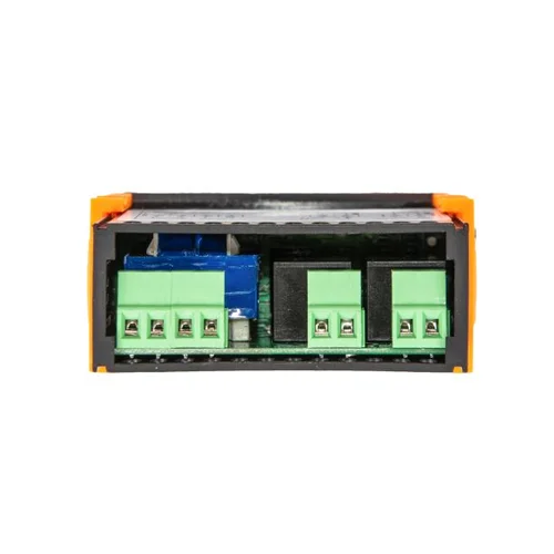

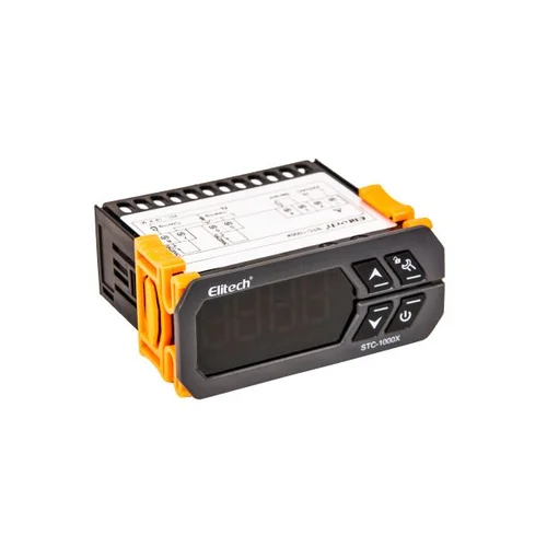

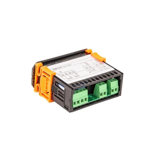

Микропроцессорный термостат предназначен для управления климатическим оборудованием (вентиляторные полки и блоки). Контроль температуры осуществляется с помощью выносного проводного датчика.
Основные особенности:
  • Терморегулятор Elitech может использоваться для нагрева и охлаждения.
  • Настраиваемая разница температуры включения и выключения нагрузки (Гистерезис);
  • Имеется цифровая калибровка датчика температуры;
  • Регулируемое время включения-отключения охлаждения;
  • Звуковой сигнал тревоги, когда температура выходит за установленный предел или когда ошибка датчика.
  • Высокая точность и стабильность работы.
  • Большой и яркий индикатор.
Комплект поставки:
  • Цифровой контроллер температуры STC-1000
  • Датчик температуры с 2 м кабеля
Технические характеристики:
Характеристика Значение
Диапазон измерения температуры -50 ~ 99 °C
Разрешение 0.1 °C
Точность ±0,1°C (30 ~ 40 °C); ±0,5°C (-50 ~ 70 °C); есть калибровка температуры.
Питание 220VAC±10%, 50/60 ГЦ
Потребляемая мощность 3 Вт
Мощность контактов реле охлаждение 10A/250VAC; нагрев 10A/250VAC
Температура хранения -30 ~ 75 °C
Относительная влажность 20% ~ 85% (без конденсата)
Тип климатического оборудованияТермостат
Температурный диапазон управления, °С-50...+99
Габаритные размеры34.5x75x85
