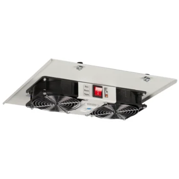

Вентиляторный блок SILART в стойку 19", количество вентиляторов, шт.: 2, номинальное напряжение, В: DC 48, цвет: cерый RAL 9005, электрическое подключение: провод
Вентиляторный блок SILART Стойка 19" 386 м3/ч 48 VDC Черный SVB-240-11
SILART
6 648
Вентиляторные модули SILART серии SVB предназначены для отвода горячего воздуха от компонентов климатических, телекоммуникационных шкафов и стоек. Серия вентиляторных модулей SVB отличается универсальностью способов монтажа - устройства разработаны как для монтажа в направляющие 19" рэковых стоек, так и для установки на крышу, в дверь или стенку шкафа. Трёхпозиционный переключатель позволяет выбрать один из трёх режимов работы вентиляторного модуля: включен постоянно, выключен или включен через встроенный термостат с фиксированной уставкой на включение при 35°С и выключение при 28 °С.
Тип климатического оборудованияМодули вентиляторные
Тип подключенияПровод
Тип монтажаУстановка в стойку 19″, высота 1U
Нaпряжение питания, В48 DC
Количество вентиляторов [шт]2
Производительность вентилятора, м3/ч386
Уровень шума, дБА2x45,3
Температура эксплуатации, °С-10...+70
Температура хранения, °С-40...+70
Срок службы, ч70000
Габаритные размеры415x45x220
Вес, кг3,2
