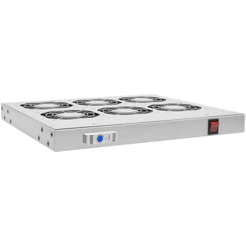

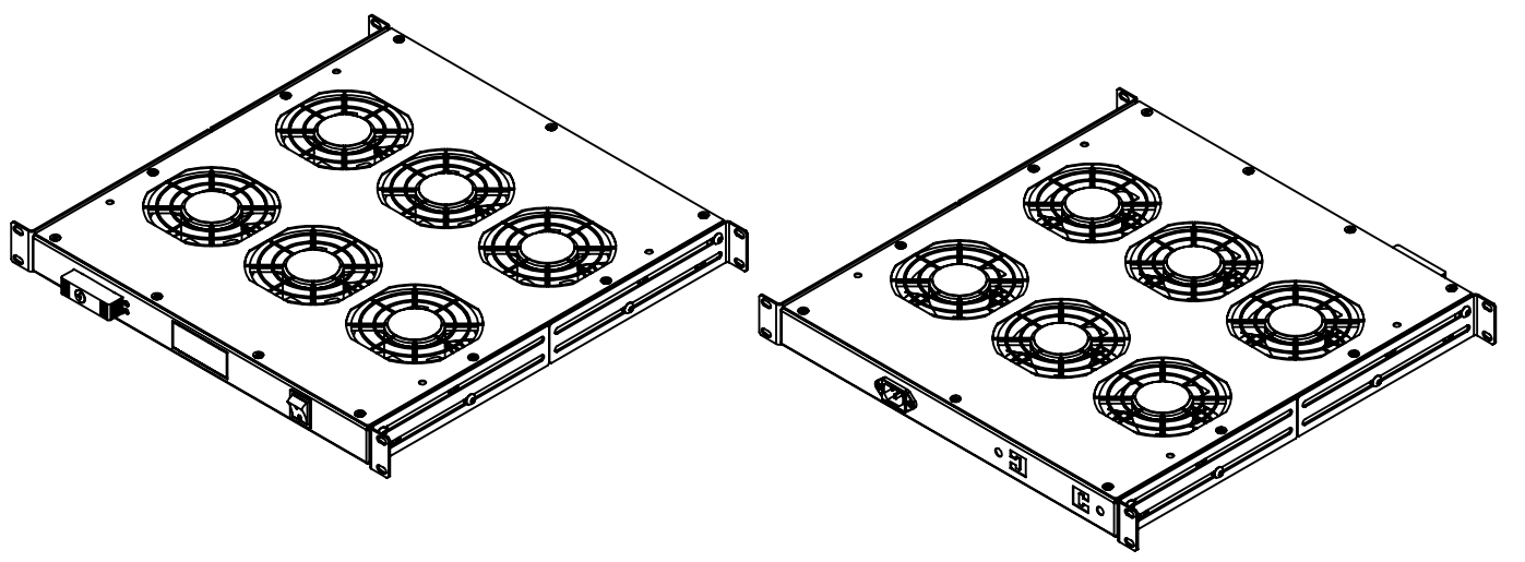

Модуль вентиляторный 19" предназначен для поддержания оптимального температурного режима активного и другого телекоммуникационного оборудования, размещаемого в телекоммуникационных шкафах. Металлический корпус представляет собой несущую конструкцию в которой установлено 6 вентилятора (максимальная производительность одного вентилятора - 165 куб.м. в час), термостат, клавиша вкл/выкл и стандартный штыревой разъем IEC С14.

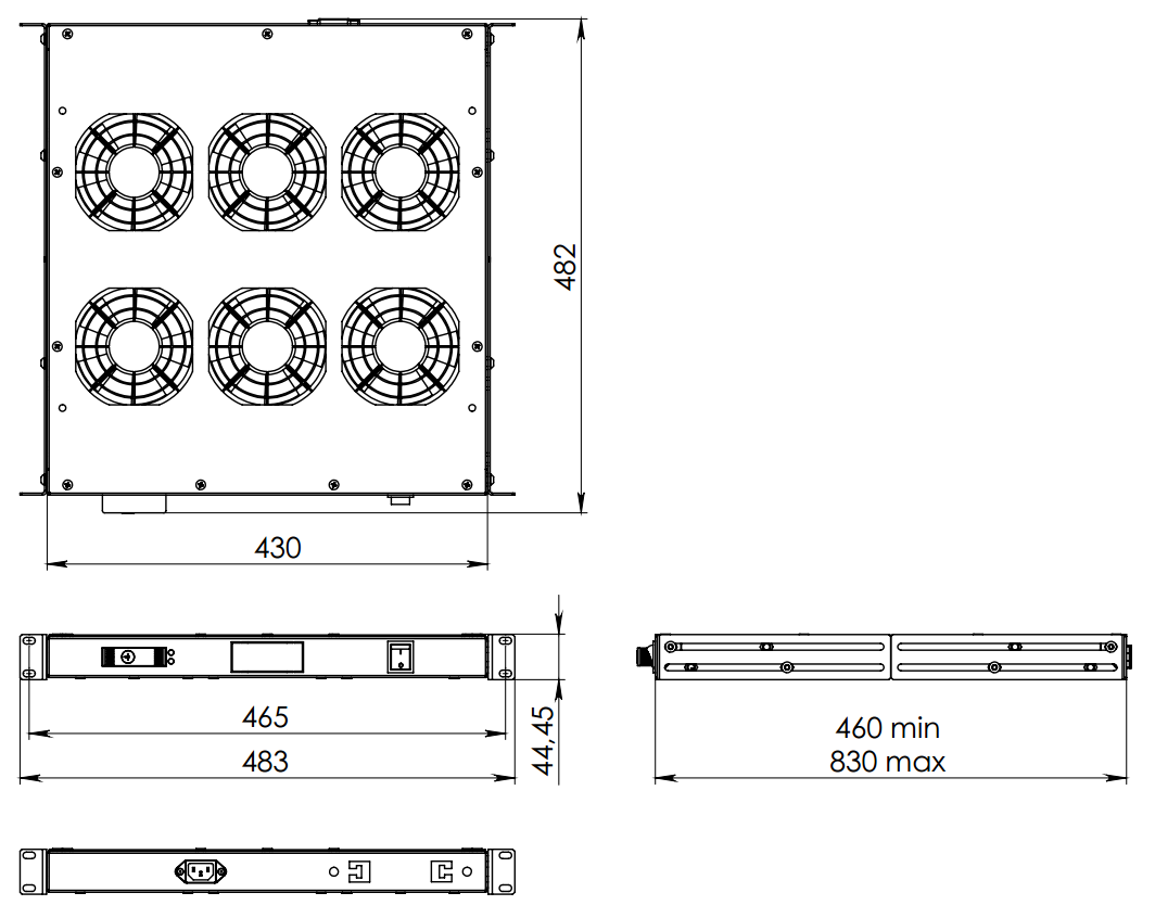

Модуль вентиляторный 19" монтируется в четырёх точках при помощи кронштейнов на монтажные направляющие шкафа в горизонтальном и вертикальном положении. Универсальные кронштейны для установки в горизонтальное положение регулируются по глубине 460-830мм.
Термостат имеет встроенный контроллер температуры, позволяет настроить включение и выключение вентилятора при заданной температуре.
Для защиты вентиляторов от случайного доступа или попадания твёрдых частиц в несущей конструкции вентиляторного модуля предусмотрена перфорация.
Кабель для подключения к сети питания в комплект поставки не входит. Для подключения питания подходят шнуры с разъемом IEC 60320 C13.
| Схематичное исполнение |
| Габаритные размеры |
| Горизонтальный монтаж |
| Вертикальный монтаж |
(уголки для вертикального монтажа приобретаются отдельно).

| Габаритные размеры | 44х483х474 |
