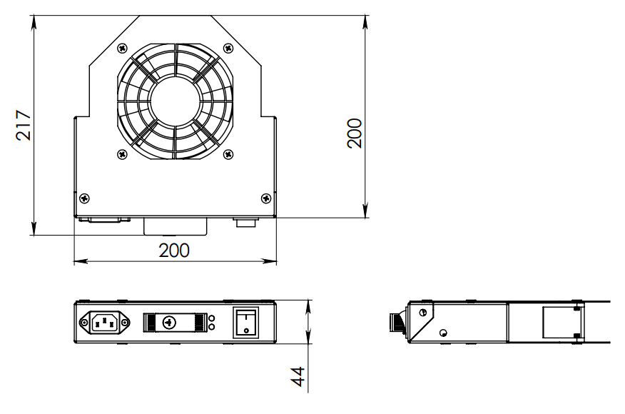

Модуль вентиляторный с термостатом, Габаритные размеры (ВхШхГ): 44,45х200х217, Масса, кг: 1,1, Степень защиты: IP20

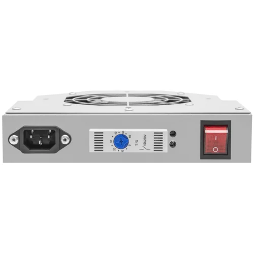

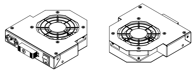

Модуль вентиляторный предназначен для поддержания оптимального температурного режима активного и другого телекоммуникационного оборудования, размещаемого в телекоммуникационных шкафах. Металлический корпус представляет собой несущую конструкцию в которой установлен 1 вентилятор (максимальной производительностью - 165 куб.м. в час), термостат, клавиша вкл/выкл и стандартный штыревой разъем IEC С14.
Термостат имеет встроенный контроллер температуры, позволяет настроить включение и выключение вентилятора при заданной температуре.
Для защиты вентиляторов от случайного доступа или попадания твёрдых частиц в несущей конструкции вентиляторного модуля предусмотрена перфорация.
Кабель для подключения к сети питания в комплект поставки не входит. Для подключения питания подходят шнуры с разъемом IEC 60320 C13.
Схематичное исполнение
Габаритные размеры
