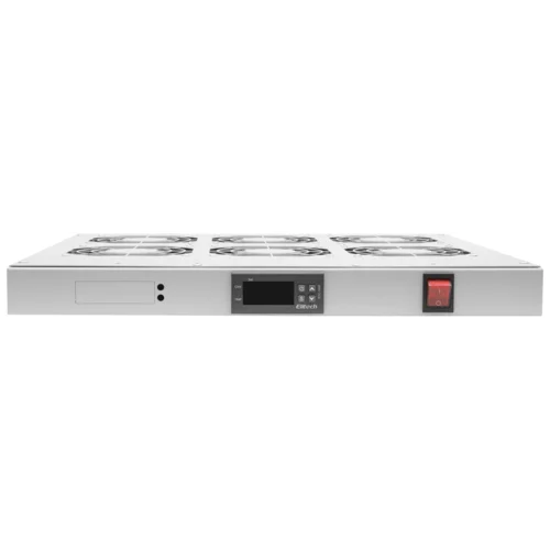

Модуль вентиляторный с цифровым терморегулятором, Габаритные размеры (ВхШхГ): 44,45х430х474, Регулируемая глубина, мм: 460-830, Масса, кг: 6,3, Степень защиты: IP20
Модуль вентиляторный 19", 6 вентиляторов, регулируемая глубина 460-830мм, с цифровым терморегулятором
19 699
завтра, бесплатно
Отгрузим в ТК для доставки: 28 августа

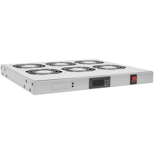

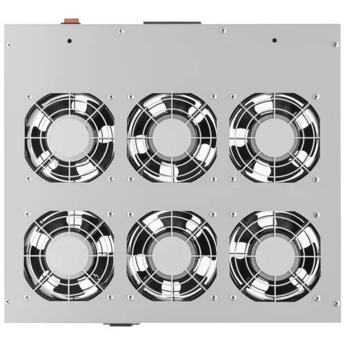

Модуль вентиляторный 19" предназначен для поддержания оптимального температурного режима активного и другого телекоммуникационного оборудования, размещаемого в телекоммуникационных шкафах. Металлический корпус представляет собой несущую конструкцию в которой установлено 6 вентилятора (максимальная производительность одного вентилятора - 165 куб.м. в час), цифровой терморегулятор, клавиша вкл/выкл и стандартный штыревой разъем IEC С14.

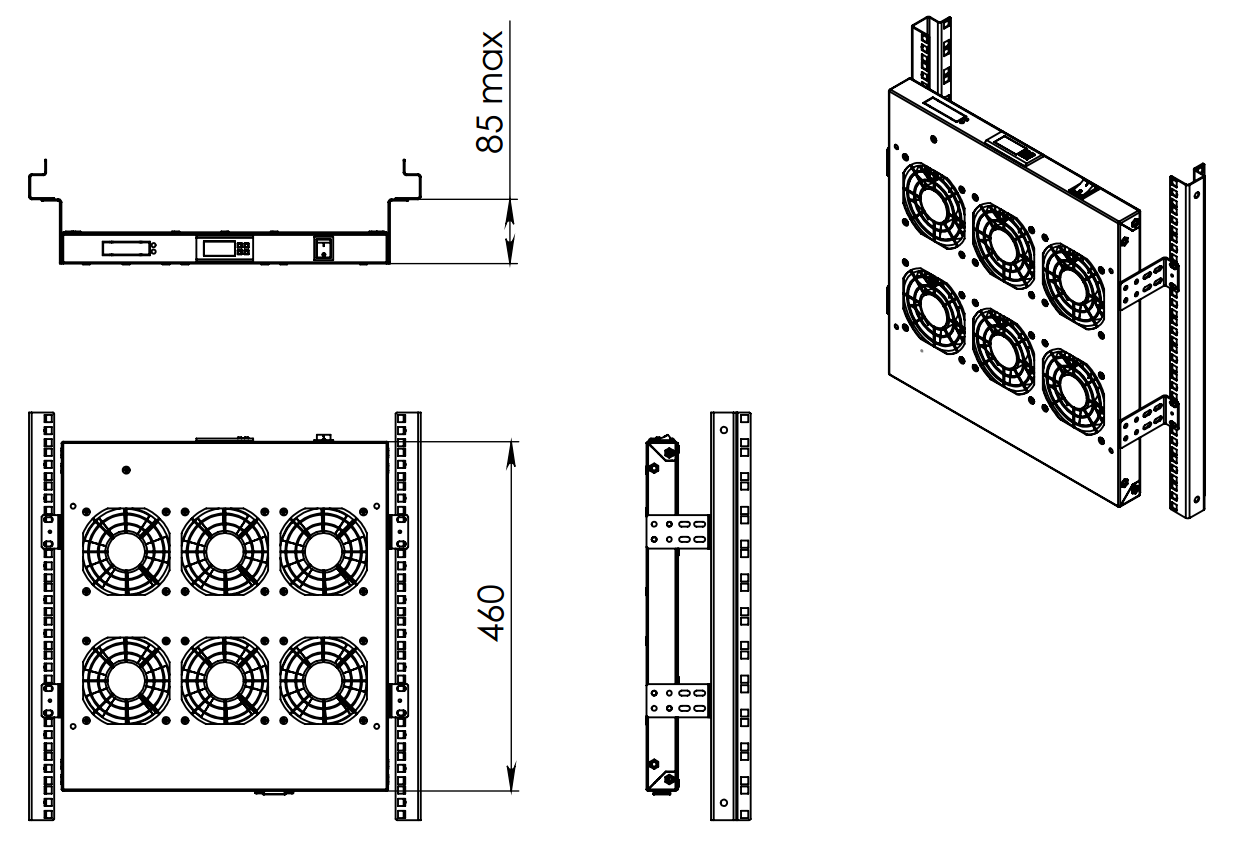

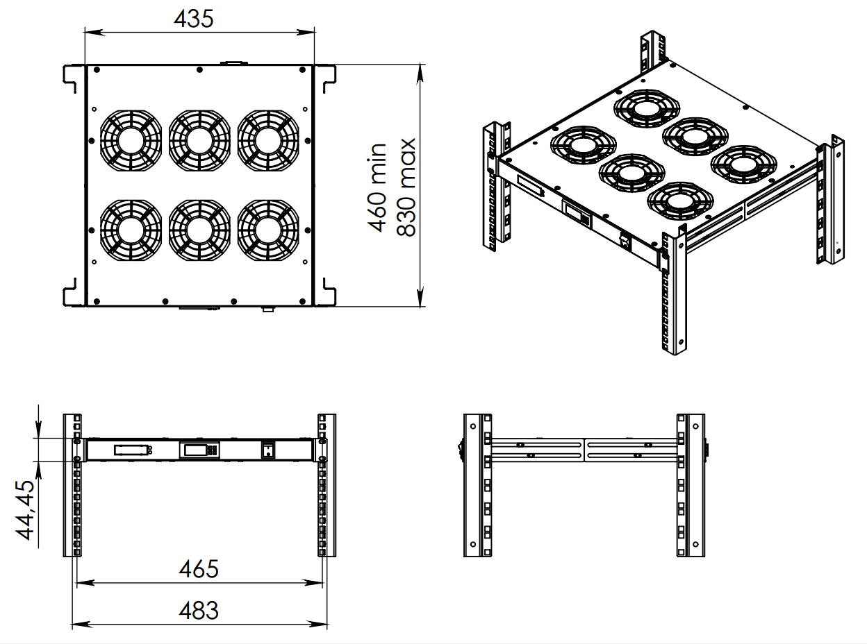

Модуль вентиляторный 19" монтируется в четырёх точках при помощи кронштейнов на монтажные направляющие шкафа в горизонтальном и вертикальном положении. Универсальные кронштейны для установки в горизонтальное положение регулируются по глубине 460-830мм.
Цифровой терморегулятор имеет встроенный контроллер температуры, позволяет настроить включение и выключение вентилятора при заданной температуре.
Для защиты вентиляторов от случайного доступа или попадания твёрдых частиц в несущей конструкции вентиляторного модуля предусмотрена перфорация.

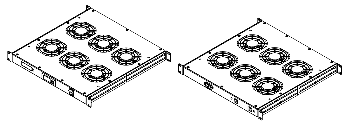

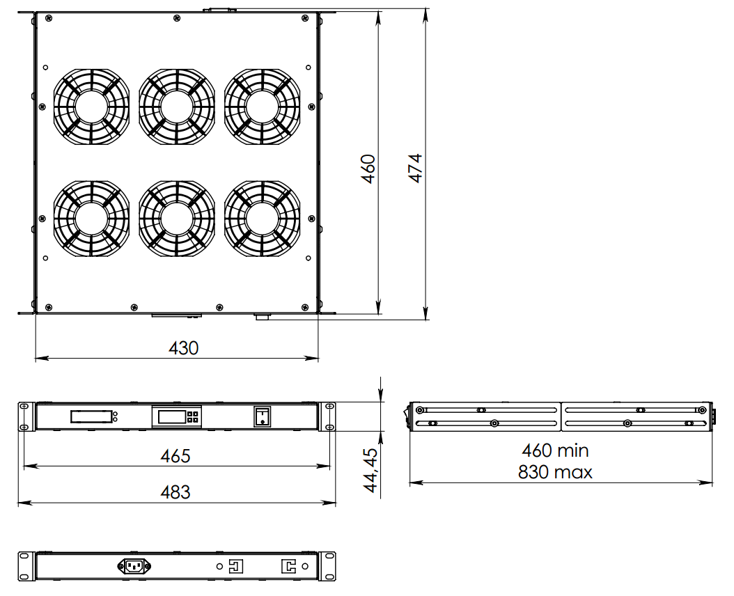

Схематичное исполнение
Габаритные размеры
Горизонтальный монтаж
Вертикальный монтаж
(уголки для вертикального монтажа приобретаются отдельно).
