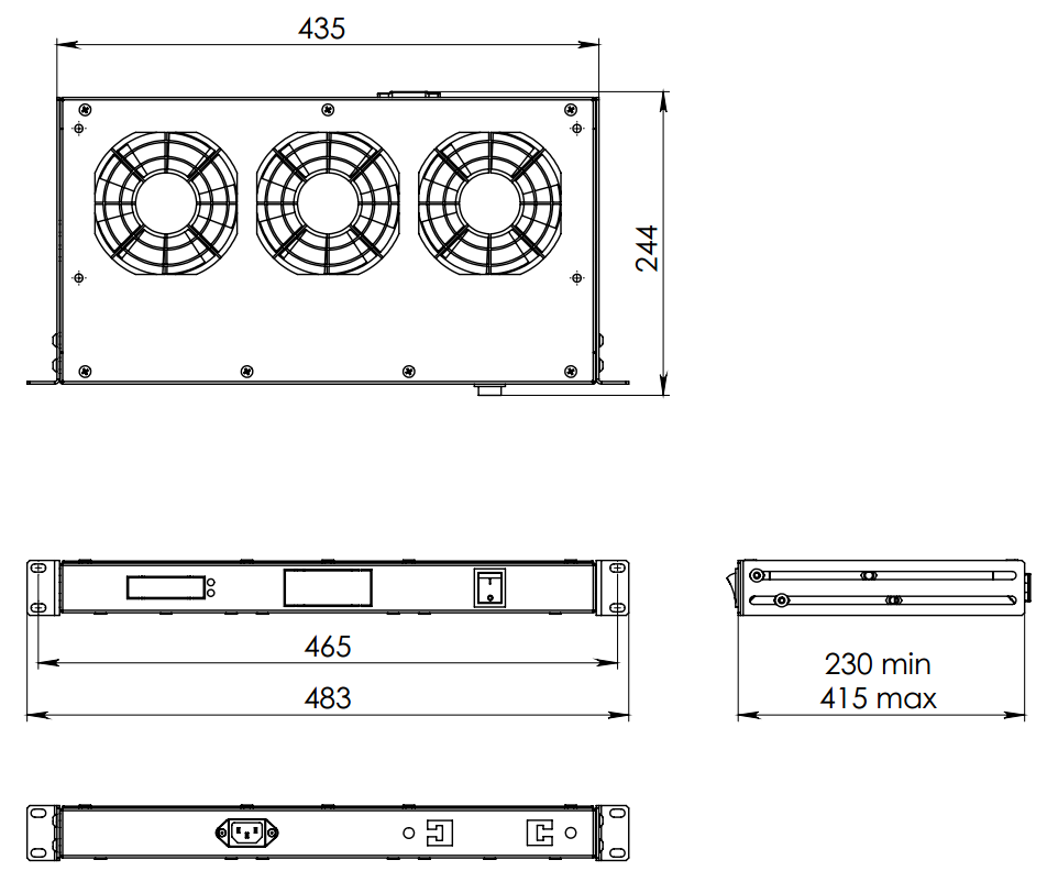

Модуль вентиляторный без терморегулятора, Габаритные размеры (ВхШхГ): 44,45х435х244, Регулируемая глубина, мм: 230-415, Масса, кг: 3,2, Степень защиты: IP20
Модуль вентиляторный 19", 3 вентилятора, регулируемая глубина 230-415мм, без терморегулятора

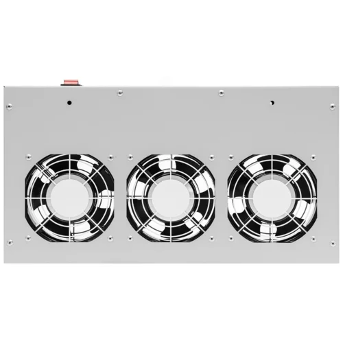

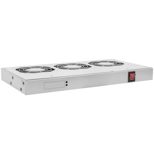

Модуль вентиляторный 19" предназначен для поддержания оптимального температурного режима активного и другого телекоммуникационного оборудования, размещаемого в телекоммуникационных шкафах. Металлический корпус представляет собой несущую конструкцию в которой установлено 3 вентилятора (максимальная производительность одного вентилятора - 165 куб.м. в час) клавиша вкл/выкл и стандартный штыревой разъем IEC С14.

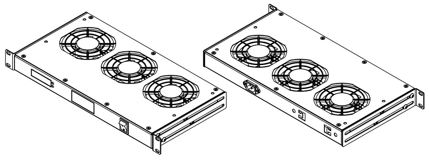

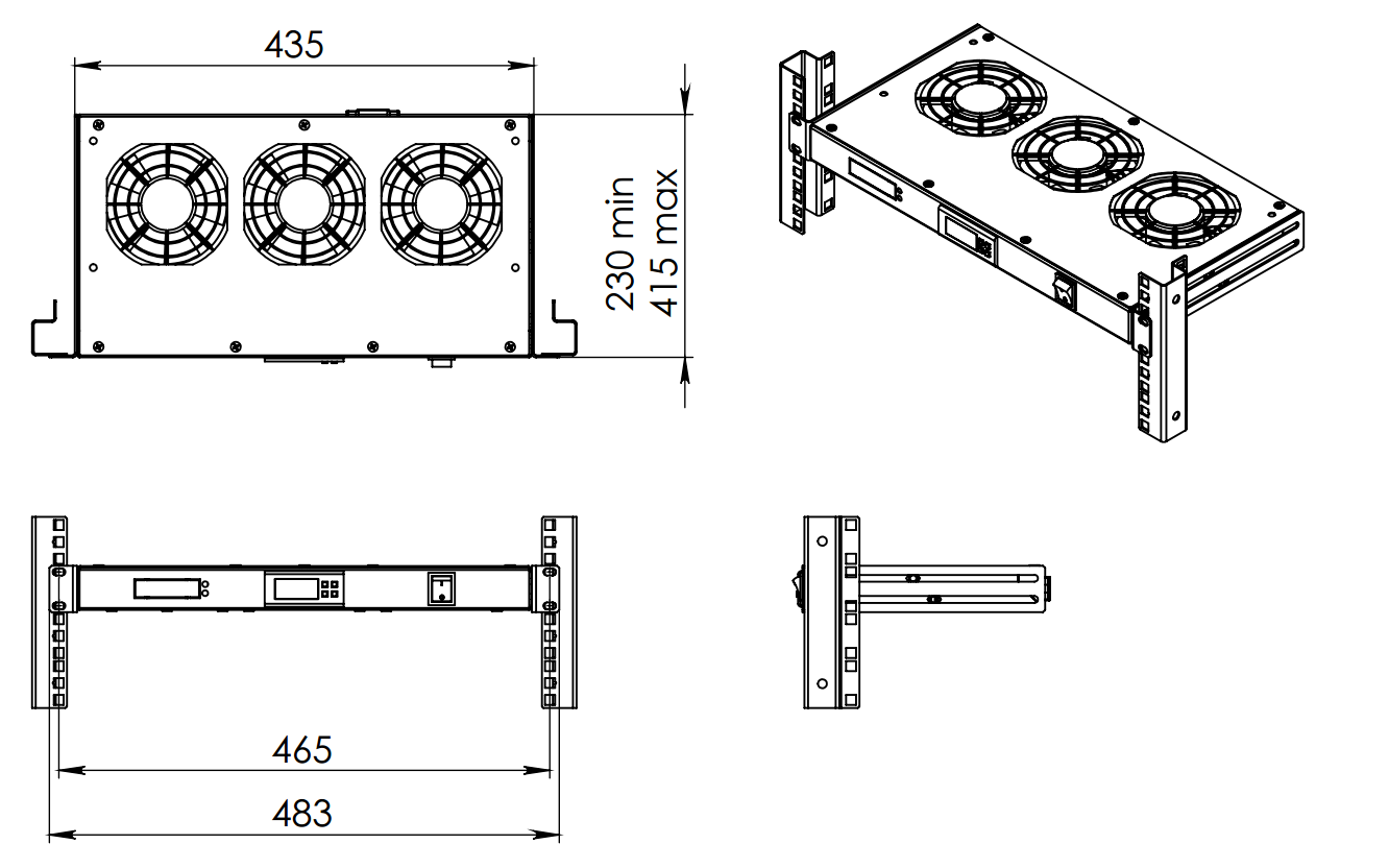

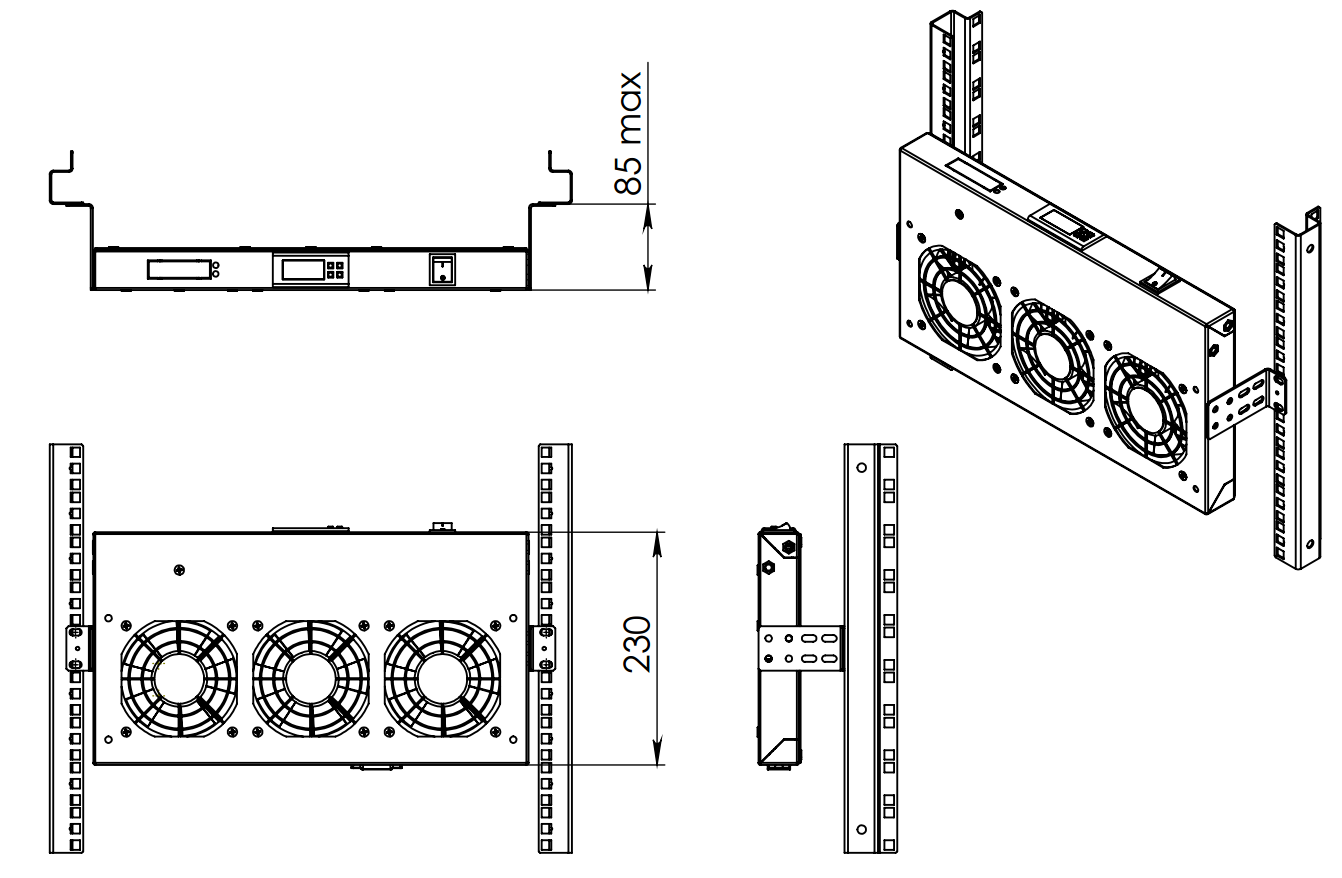

Модуль вентиляторный 19" монтируется в двух точках при помощи кронштейнов на монтажные направляющие шкафа в горизонтальном и вертикальном положении. Универсальные кронштейны для установки в горизонтальное положение регулируются по глубине 230-415мм.
Для защиты вентиляторов от случайного доступа или попадания твёрдых частиц в несущей конструкции вентиляторного модуля предусмотрена перфорация.

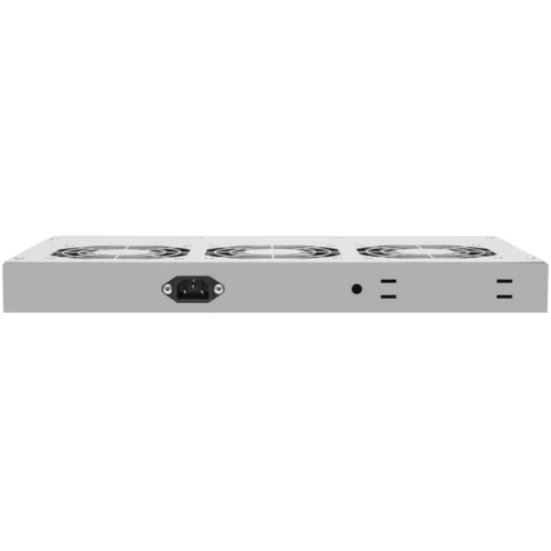

Кабель для подключения к сети питания в комплект поставки не входит. Для подключения питания подходят шнуры с разъемом IEC 60320 C13.
Схематичное исполнение
Габаритные размеры
Горизонтальный монтаж
Вертикальный монтаж
(уголки для вертикального монтажа приобретаются отдельно).

Габаритные размеры44х483х244
