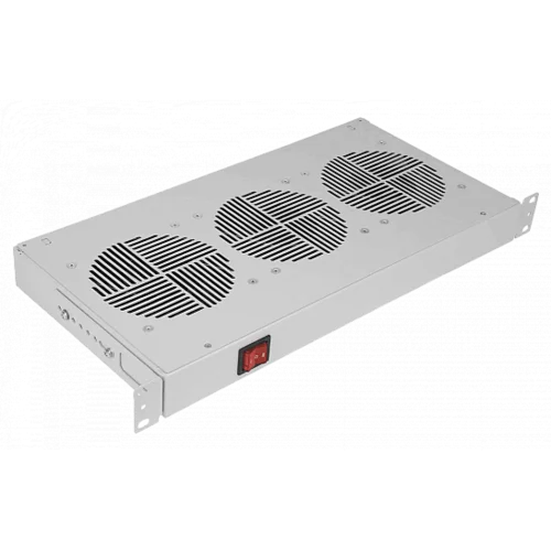

Вентиляторные модули SILART серии SVB предназначены для отвода горячего воздуха от компонентов климатических, телекоммуникационных шкафов и стоек. Серия вентиляторных модулей SVB отличается универсальностью способов монтажа - устройства разработаны как для монтажа в направляющие 19" рэковых стоек, так и для установки на крышу, в дверь или стенку шкафа. Трёхпозиционный переключатель позволяет выбрать один из трёх режимов работы вентиляторного модуля: включен постоянно, выключен или включен через встроенный термостат с фиксированной уставкой на включение при 35°С и выключение при 28 °С.
